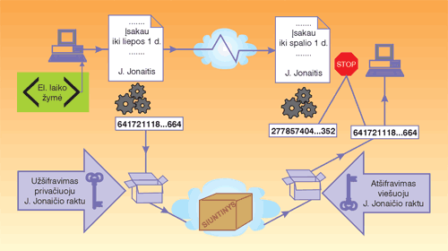

   Pasižiūrėkime, kaip veikia vienas iš galimų skaitmeninio parašo „mechanizmų". Skaitmeninio parašo veikimą, kurio schema pavaizduota 1 paveiksle [1], galima suskirstyti į keletą grandžių. Pirmojoje grandyje, naudodamas specialią programą (vadinamąją „hash" funkciją), siuntėjas iš savo dokumento sugeneruoja duomenų skaitmeninę santrauką. Šiai skaitmeninei santraukai būdinga tai, kad visų, net mažiausių skirtumų turinčių dokumentų santraukos būna skirtingos, ir iš jokios santraukos neįmanoma atkurti pradinio teksto. Santrauka reikalinga tam, kad nereiktų šifruoti viso pradinio dokumento, nes šifravimas asimetriniu būdu, ypač naudojant ilgus šifravimo raktus, užima gana daug laiko. Antroje grandyje siuntėjas tą santrauką kartu su papildomais rekvizitais (laiko žyme ir pan.) šifruoja, naudodamas savo asmeninį raktą. Trečioje grandyje gavėjas, naudodamasis ta pačia specialiąja programa („hash" funkcija), sugeneruoja atsiųstojo dokumento santrauką. Ketvirtoje grandyje gavėjas, naudodamasis siuntėjo viešuoju raktu, iššifruoja siuntėjo atsiųstą šifruotą santrumpą. Penktoje grandyje gavėjas, palyginęs savo sugeneruotą santrauką su iššifruotąja santrauka, įsitikina gautojo dokumento ir nurodytos laiko žymės tikrumu.

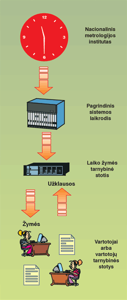

   Kaip matome, elektroninė laiko žymė padaroma siuntėjo kompiuteryje arba tarnybinėje stotyje, generuojančioje skaitmeninį parašą. Kaip jau buvo minėta, nėra vieningos technologijos elektroninei laiko žymei formuoti ir perduoti. Gana nuoseklų ir užbaigtą šios problemos sprendimą pasiūlė JAV kompanija DATUM, pateikusi elektroninės laiko žymės generavimo ir perdavimo sistemą, pavadintą „Patikimu laiku" („Trusted Time") [4]. „Patikimo laiko" sistema, kurios schema pavaizduota 2 paveiksle, tenkina visus reikalavimus, keliamus elektroninės laiko žymės generavimui ir perdavimui. Pirma, elektroninės laiko žymės šaltinis yra Nacionalinis metrologijos institutas ir, antra, visi laiko žymės perdavimai tarp sistemos grandžių atliekami naudojant duomenų perdavimo saugumą užtikrinančias technologijas. Tai reiškia, kad „Patikimo laiko" sistema atitinka visus laiko žymės apibrėžimo „Internet X.509 Public Key Infastructure - Time Stamp Protocol (TSP)" pirminės redakcijos reikalavimus. Laiko žymės apibrėžimą ir ją reglamentuojančius dokumentus rengia IETF (Internet Engineering Task Force) darbo grupė.
3 pav. „Patikimo laiko“ sistemos pagrindinio laikrodžio sudėtis.

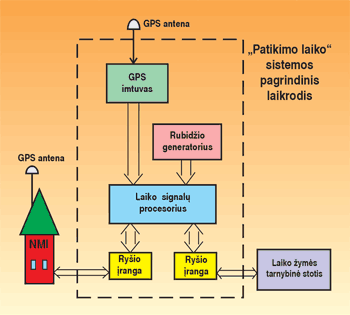

   „Patikimo laiko" sistemos širdis - tai pagrindinis sistemos laikrodis, kurio sudėtis pavaizduota 3 paveiksle. Pagrindiniame sistemos laikrodyje įrengto rubidžio generatoriaus generuojami sekundiniai impulsai lyginami su GPS (Global Positioning System) imtuvo regeneruotais sekundiniais impulsais. Šitaip yra įvertinamas pagrindinio sistemos laikrodžio nuokrypis nuo UTC (Universal Time Coordinated - koordinuotasis pasaulinis laikas), kurį perduoda GPS sistemos palydovai. Analogiškos laiko lyginimo procedūros atliekamos ir Nacionalinio metrologijos instituto Laiko etalono laboratorijoje. Sulyginus pagrindinio sistemos laikrodžio ir Nacionalinio metrologijos instituto rezultatus, įvertinamas pagrindinio sistemos laikrodžio sekundinių impulsų nuokrypis nuo Nacionalinio metrologijos instituto laiko etalono sekundinių impulsų. Kadangi Nacionalinio metrologijos instituto laiko etalonas griežtai susietas su koordinuotuoju pasauliniu laiku (UTC), yra užtikrinama „Patikimo laiko" sistemos pagrindinio laikrodžio sietis su UTC laiku. Kyla klausimas, kodėl negalima tiesiogiai per GPS sistemą susieti pagrindinio sistemos laikrodžio su UTC? Tokiu būdu organizuojant laikrodžių sietį, laiko skalių sieties neapibrėžtis dėl jonosferos ir troposferos poveikio GPS signalų sklidimui bei GPS imtuvų charakteristikų nestabilumo sudaro nuo 10 iki 50 milisekundžių. Ši neapibrėžtis neatitinka elektroninei laiko žymei keliamų reikalavimų.
   Kaip pagrindinis sistemos laikrodis „bendrauja" su Nacionaliniu metrologijos institutu? Jau buvo minėta, kad Nacionalinis metrologijos institutas periodiškai tikrina sistemos pagrindinį laikrodį, įvertindamas jo laiko skalės nuokrypį nuo UTC. Jeigu šis nuokrypis neviršija 10 milisekundžių, institutas siunčia pagrindiniam laikrodžiui jo nuokrypio vertę ir naują sertifikatą. Visas pasikeitimas duomenimis vyksta naudojant kodavimo viešuoju raktu technologiją. Tokiu būdu Nacionalinis metrologijos institutas gali kontroliuoti kelis šimtus pagrindinių „Patikimo laiko" sistemos laikrodžių.
4 pav. „Patikimo laiko“ sistemos struktūra. DS/NTP – Datum Secure Network Time Protocol.

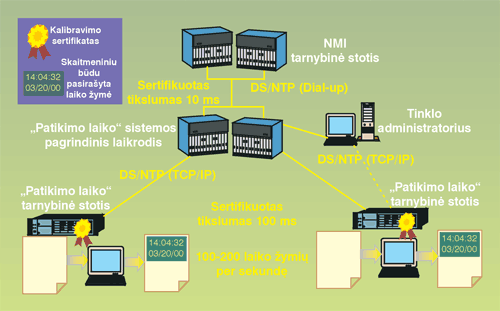

   Kita laiko žymės generavimo ir perdavimo sistemos grandis - tai laiko žymės tarnybinės stotys (Trusted Time Stamp Servers), kurių paskirtis - generuoti PKI (Extended Public Key Infrastructure) standarto laiko žymes ir perduoti jas vartotojams (žr. 2 pav.). Laiko žymės tarnybinėse stotyse taip pat yra įrengti aukštus techninius reikalavimus atitinkantys laikrodžiai, kurie kalibruojami pagal sistemos pagrindinius laikrodžius. Kalibravimo procedūra atliekama naudojant DS/NTP (Datum Secure Network Time Protocol). Kalibravimo metu sistemos laikrodis tikrina tarnybinės stoties generuotos laiko žymės vertę. Jeigu ji skiriasi nuo sistemos laikrodžio vertės mažiau kaip 100 milisekundžių, sistemos laikrodis išduoda sertifikatą (žr. 4 pav.). Po to vartotojo kompiuteryje arba vartotojų tarnybinėje stotyje ši elektroninio laiko žymė kartu su sertifikatu susiejama konkrečiu dokumentu, kuris toliau pasirašomas skaitmeniniu būdu.
