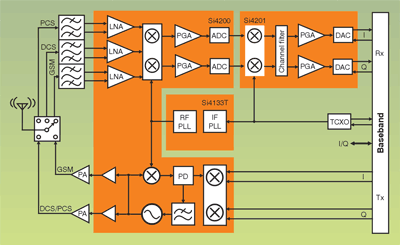

1 pav. „Aero“ blokinė schema.
   Silicon Laboratories iš Austino miesto aplenkė kitas firmas ir sukūrė integrinį transyverio grandyną su mažatriukšmiu stiprintuvu LNA (Low Noise Amplifier), kuris gali veikti 900, 1800 ir 1900 MHz diapazonuose. Naujuosius prietaisus pavadino „Aero", ir dabar serijoje jau yra trys CMOS grandynai: Si4200, Si4201 bei Si4133T.
   Imtuve nėra tiesioginio maišymo. Vietoj to dažnis yra pažeminamas, šitaip išvengiant trejopų problemų: tiesioginio osciliatoriaus signalo maišymosi, sukeliančio nuostovią detektoriaus įtampą, antros eilės kryžminės moduliacijos ir 1/f triukšmo, sukeliamo heterodine.
   Imtuvo maišiklio I ir Q signalai (0o ir 90o) nėra filtruojami kondensatoriniu filtru, bet yra pasirinktas kitas sprendimas: šie signalai, pasitelkus A/D keitiklį, verčiami skaitmeniniais. Po to filtravimas vykdomas skaitmeninėmis priemonėmis, po ko gautą signalą jau galima apdoroti bazinės juostos procesoriuje. Silicon Laboratories pasirinko šį metodą todėl, kad taip yra lengviausia prisijungti prie standartinių sąsajų. Tačiau tie mobiliųjų telefonų gamintojai, kurie diegia savus bazinės juostos procesorius, žinoma, galės apeiti filtravimo laipsnį, paveikslėlyje pažymėtą grandynu Si4201, ir įterpti procesoriuje savo turimus filtravimo algoritmus.
   Trečiame grandyne yra dažnio sintezatorius su fiksuotomis siųstuvo ir imtuvo kilpomis. Paderinimui skirta nedidelė grandyne esanti grįžtamojo ryšio kilpa. Tam, kad varaktorius dirbtų tik siaurame diapazone, kur jo kokybė Q yra palyginti didelė, nuosekliai jungiamas fiksuotos talpos kondensatorius. Q vertė siekia 40, todėl gaunamos neblogos fazinio triukšmo charakteristikos. Sintezės grandynai priklauso šeimai Criterium, į kurią dar įeina 802,11b tipo vietiniams tinklams ir W-CDMA skirti prietaisai.

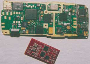

2 pav. Naudojant CMOS technologiją mobiliojo telefono radijo dažnių dalis užims perpus mažiau vietos nei anksčiau.
   Normalus GSM imtuvo triukšmo faktorius būna nuo 6 iki 7 dB, nors žematriukšmiuose laipsniuose jis gali būti tik 0,5 dB. Jį labiausiai gadina slopinimas įvestyje esančiuose paviršinių bangų filtruose. CMOS grandyno triukšmo faktorius yra kiek didesnis: nuo 1,4 iki 1,5 dB. Tačiau įvestis yra diferencinė, o jos impedansas lygus 200 omų. Be to, šiuo metu rinkoje jau galima rasti tinkamų paviršinių bangų filtrų, leidžiančių pasiekti bendrą 7 dB triukšmo faktorių, kuris jau tenkina šiandieninių mobiliųjų telefonų poreikius.
