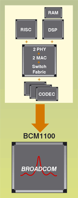

1 pav. BCM1100 yra eilė kitų komponentų funkcijų. Iš esmės, visko, ko reikia IP telefonui, yra šitas grandynas.
   Naujajame komponente daugiausia atkartoti senesniuose kabeliniuose modemuose bei IP telefonijos prietaisuose naudoti techniniai sprendimai. Tai labai svarbu, nes grandynas ir taip yra labai sudėtingas. Greta sudubliuotų Etherneto modulių ir trijų kodeko modelių čia rasime ir 32 bitų MIPS procesorių su 100 MHz takto dažniu, 140 MHz DSP procesorių (ZSP) ir nemažą RAM atmintį. Nors komponente yra fiziniai Etherneto prievadai, visos gamybos metu nėra naudojami jokie specialūs procesai, bet pasitenkinama įprastine 0,18 µm CMOS technologija.
