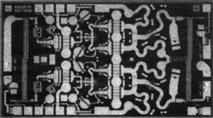

MMIC perduoda 1 W galios mikrobangų signalą
   TroQuint sukūrė du milimetrinių bangų galios stiprintuvus, kartu perdengiančius dažnių ruožą nuo 18 iki 32 GHz. Konstrukcijoje panaudoti GaAs ir 0,25 µm pHEMT procesai. Integriniuose grandynuose yra didžiausia iki šiol pasiekta galia šiame dažnių diapazone. TGA 1135 dažniuose nuo 18 iki 27,5 GHz leidžia pasiekti 30 dBm (1 W), o TGA 1172 – 29 dBm dažniuose nuo 27 iki 32 GHz. Abu grandynai yra skiriami dvitaškiam ryšiui radijo dažnių juostose 18,23 ir 26 GHz bei LMDS (Local Multipoint Distribution System – vietinė daugiataškio paskirstymo sistema) arba palydovinio ryšio sistemoms, naudojančioms nuo 18 iki 30 GHz dažnius (Ka juosta).
   TriQuint 0,25 µm procesas leidžia pagaminti 0,15 µm ilgio tranzistorių užtūras, sąlygojančias didelį stiprinimą ir didelę išvesties galią. Be to, gamintojai tvirtina, kad jų technologija užtikrina mažesnį kryžminį moduliavimą, lyginant su kitomis technologijomis gaminamais komponentais.
Lusto TGA 1135B matmenys yra 2,6x1,5 mm.
   TGA 1135B yra dviejų laipsnių stiprintuvas su apie 14 dB silpno signalo stiprinimo koeficientu. Išvesties persikirtimo taškas atitinka +37 dBm. Tuo pat pasižymi ir TGA 1172 išvestis, tačiau šis yra trijų laipsnių stiprintuvas, turintis bendrą stiprinimo koeficientą, lygų 18 dB.
   Integruotieji stiprintuvai yra tiekiami lusto formos. Šis lustas turi paauksuotus kontaktus ir paauksuotą apatinį paviršių, leidžiantį metalurgiškai tvirtinti lustą laikiklyje.
