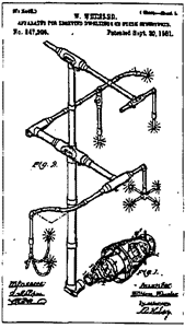

   To dar negana. 1881 m. amerikiečių išradėjas Williamas Whelleris užpatentavo būdą, kaip stiklo vamzdžiais paskirstyti po visus namo kambarius rūsyje stovinčios elektros lanko lempos šviesą. Kitaip sakant, tai centrinio apšvietimo sistema.
1 pav. Centrinio apšvietimo, naudojant stiklo skaidulą, patentas, išduotas 1881 m.
