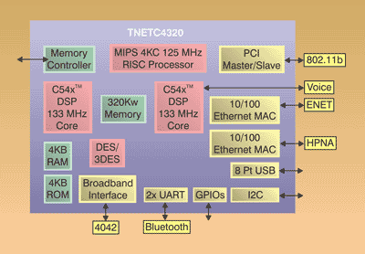

Pirmosios VoIP mikroschemos kabelinei televizijai
   Texas Instruments sukūrė labai sudėtingą kabelinio modemo mikroschemą, leidžiančią siųsti IP telefonijos signalus.

2 pav. Kabelinės televizijos procesorius TNET4320 turi MIPS ir dvi DSP šerdis.
   Naujas TI kabelinei sukurtas komunikacinis procesorius vadinasi TNETC 4320. Prie jo jungiasi TNETTC, užtikrinantis fizinį interfeisą (PHY) ir MAC (Media Access Control – kreipties į perdavimo terpę valdymas).
   TNETC4320 sudaro RISC procesorius MIPS 4KC, dar vadinamas „Jade“, ir dvi C54 tipo DSP šerdys. Abi šios dalys turi bendrą 320x16 dydžio atmintinę. Mikroschema tarnauja namų tinklui skirta jungtimi, nes joje yra interfeisai LAN (802.22), Bluetooth, HPNA ir du Etherneto 10/100 portai. Be to, joje yra du balso kanalai. Mikroschema naudoja operacijų sistemą „VxWorks“.
