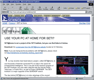

   Iki šiol geriausiai žinomas virtualaus superkompiuterio pavyzdys yra savanoriškas SETI@Home projektas siunčiamų nežemiškųjų civilizacijų atstovų radijo signalų paieškoms, ir įtraukęs daugiau kaip du milijonus dalyvių. SETI@Home veikia kaip monitoriaus tausojimo programa, kuri veikia tik tada, kai kompiuteriu nėra naudojamasi. Kiekvienas radijo teleskopo atsiųstų duomenų paketas gali būti apdorojamas atskirai, todėl kompiuteriams nereikia bendrauti vienam su kitu, o tik su centriniu serveriu. Panašių išskirtinai lygiagrečių uždavinių yra DNR sekų sutapatinime, finansų problemų modeliavime, atliekamame Monte Karlo metodu, kompiuterinės grafikos vaizdų perteikime ir, kaip buvo galima tikėtis, tinklo svetainių efektyvumo bandymuose. Vien genetikos taikymai, pasak firmos United Devices prezidento Edo Hubbardo, galėtų 50 metų siurbti visą tinkle esantį nenaudojamą kompiuterių laiką.
