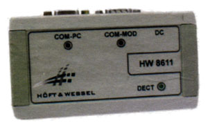

   Kitas modulis, HW8611, tiesiogiai numatytas V.24 kabelių pakeitimui radijo sąsaja. Sistema perdengia iki 300 m dydžio atstumą, bet pastatuose jis gali sumažėti iki 50 m. HW6811 šį darbą atlieka 115 kb/s sparta. Įterpta klaidų koregavimo funkcija daro jį labai panašų į laidinius interfeisus. Šis modulis turi porą pranašumų – nebereikia tempti kabelių, o mobiliųjų terminalų nebereikia prijunginėti mechaniškai. Kelis radijo terminalus galima jungti prie vieno serverio, leidžiančio susisiekti su visais periferiniais terminalais.
2 pav. HW8611 pakeičia V.24 jungtis (RS232).
