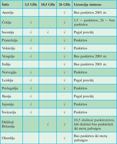

   Šiaurės Amerikoje plačiajuosčio bevielio ryšio standartus nustato ANSI. ETSI (Europos standartų tarnyba) taip pat nagrinėja šių standartų klausimus. Ši tarnyba padalijo turimus dažnius kitaip nei jų kolegos iš JAV. ETSI ir ANSI standartai skiriasi ne vien dažniais. Palyginus Europoje suteiktos 26 GHz ruožo licencijos sąlygas su LMDS licencijos keliamomis sąlygomis Jungtinėse Valstijose, tie skirtumai matyti ypač ryškiai. Europoje turima dažnių juosta yra išdalijama nedideliais 28 MHz pločio kanalais, o JAV – 1 GHz pločio blokais.

Plačiajuosčio bevielio ryšio licencijos Europoje.
