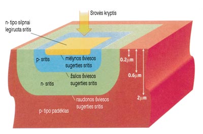

Padėtį galėtų gerokai
pataisyti Santa Claros (Kalifornija) kompanijos Foveon
Inc. sukurti šviesos jutikliai, kurie jautrūs visoms trims
pagrindinėms spalvoms. Pasak kūrėjų,
toks šviesos jutiklis (žr. pav.) kuria
kontrastingesnius vaizdus, perteikia sodresnes bei natūralesnes spalvas.

Kiekvienas Foveono vaizdo elementas, kuriamas naujo šviesos jutiklio pagrindu, jautrus visoms trims pagrindinėms spalvoms. Jutiklis sudarytas iš skirtinguose gyliuose esančių legiruotų silicio sluoksnių, kurie sugeria skirtingo bangos ilgio šviesą. Aktyvioji sritis fotodiodas susiformuoja ties sluoksnių skiriamąja riba. Kituose ekrano elementuose kiekvienas jutiklis jautrus tik savai spalvai.

Silicis pasirodė idealiai
tinkąs spalvotos fotografijos lustams gaminti. Priklausomai nuo to, kaip
legiruotas, jis skirtinguose padėklo gyliuose sugeria skirtingo bangos ilgio
šviesą: mėlynąją - prie pat paviršiaus,
žaliąją - giliau, o raudonąją - dar giliau
(žr. pav.). Taigi Foveono mokslininkai savo lustuose pasluoksniui
suformavo tris fotodetektorius. Kiekviena p- ir n- sričių skiriamoji riba veikia kaip
savosios spektro dalies fotodiodas, o jų visuma suformuoja naują trispalvį
ekrano elementą. Šiuose fotodioduose sužadinama fotosrovė priklauso
tik nuo savosios spalvos šviesos intensyvumo.
