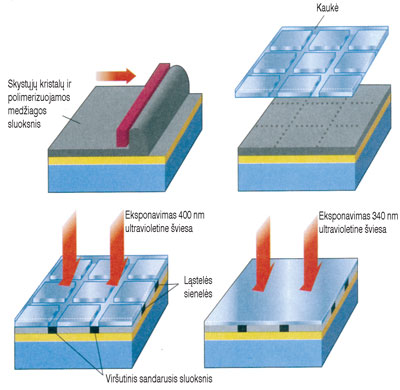

Nauja skystųjų kristalų displėjų gamybos technologija
   Philips mokslinio tyrimo laboratorijos, esančios Eindhovene, Olandijoje, mokslininkai išrado paprastesnę ir ekonomiškesnę skystųjų kristalų displėjų (liquid crystal display - LCD) gamybos technologiją. 2002 m. pavasarį žurnale "Nature " jie paskelbė, kad ultravioletinės šviesos skatinama polimerizacijos reakcija galima suformuoti kelis skystųjų kristalų displėjaus komponentus, įskaitant ir jo viršutinį sandarųjį sluoksnį. Pasak jų, gaminami skystųjų kristalų displėjai bus gerokai pigesni, nes jie "užtepami" ant bet kurio paviršiaus, kad ir koks jis būtų - lankstusis plastikas ar audinys.
Philips laboratorijos sukurtas šviesos skatinamas polimerizacijos procesas LCD formuoja keturiais etapais (nuo viršaus iš kairės): skystųjų kristalų ir polimerinių medžiagų mišiniu "užtepamas" padėklas; gautas sluoksnis užklojamas reikiamo piešinio kauke; sluoksnis pro kaukę eksponuojamas 400 nm ultravioletine šviesa, kad polimerizuotųsi paviršiui statmenų sienelių tinklas; be kaukės 340 nm ultravioletine šviesa formuojamas viršutinis sandarusis sluoksnis.
   Dabartinis LCD gamybos būdas yra gana brangus ir imlus laiko. Displėjaus ląstelės dedamos tarp dviejų labai lygių ir brangių stiklo ar plastiko plokščių. Vėliau šios ląstelės vakuuminio siurbimo būdu pripildomos skystos kristalinės medžiagos.
   Olandų mokslininkų grupė pasirinko kitą gamybos būdą: jie paliko tik apatinę stiklo plokštę ir ant jos "užtepa" polimerą, sumaišytą su skystųjų kristalų medžiaga, gaminama iš cianoterfenilo ir cianobifenilo molekulių mišinio. Vėliau šis sluoksnis švitinamas ultravioletine šviesa. Šios spektro dalies šviesos kvantai suardo polimerinių molekulių ryšius ir sudaro joms sąlygas jungtis tarpusavyje ir polimerizuotis į kietesnę ar minkštesnę medžiagą. Taip suformuojami vaizdo elementų kontūrai ir plonas viršutinis sandariosios medžiagos sluoksnis.
   Polimeras sudarytas iš izobornilometakrilato ir stilbenometakrilato medžiagų mišinio. Pirmoji polimerizuojasi veikiama 400 nm, antroji - 340 nm ultravioletinės šviesos. Eksponuodami 400 nm ultravioletinę šviesą per kaukę, tyrėjai suformuoja statmenų sienelių tinklelį. Vėliau visą sluoksnį (be kaukės) veikdami 340 nm šviesa, suformuoja ir viršutinį sandarųjį sluoksnį. Šitaip grupė pagamino bandomąjį kvadratinį (kraštinė - 2,5 cm ilgio) 24 vaizdo elementų skystųjų kristalų displėjų.
   Displėjų gamintojai jau seniai "spaudžiami" pagerinti esamų LCD kokybę ir paprastinti jų gamybą, kad galėtų konkuruoti su kitos rūšies - šviesos diodų (LED) - plokščiaisiais displėjais. Ciuricho technikos universiteto tyrėjo Paulo Smitho nuomone, Philips grupė pristatė elegantišką technologiją, leisiančią gaminti žymiai pigesnius skystųjų kristalų displėjus.

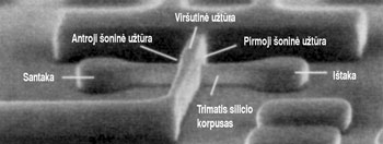

Triguba užtūra – keleriopa nauda
   Per kelerius metus trigubos užtūros trimačiai tranzistoriai pakeis planariuosius.
   Ko gero, baigiantis šiam dešimtmečiui, jau galėsime šnekėtis su savo kompiuteriais, kurie vykdys mūsų paliepimus. Tačiau tokiam sumaniam kompiuteriui reikėtų gerokai galingesnių integrinių grandynų. Beje, jie praverstų ir daugybei kitų uždavinių spręsti. Jau dabar puslaidininkinių prietaisų gamintojai kuria ir tobulina trimačių, daugiaužtūrinių darinių technologiją. Šie dariniai mažesni, spartesni, jų pagrindu gaminami integriniai grandynai būtų didesnio integracijos laipsnio nei analogiški planarieji vienužtūriniai dariniai, kurie naudojami jau 25 metus.
Intel trigubos užtūros tranzistoriaus skiriamasis bruožas – padėklui statmena plona silicio plokštelė. Dar yra ištaka, santaka ir trimatis silicio korpusas. Viršutinė ir šoninės prietaiso užtūros formuojamos iš polikristalinio silicio.
   Šios srities lyderė - Intel korporacija, kurios tranzistorių tyrimo centro direktorius Robertas Chau tarptautinėje kietakūnių prietaisų konferencijoje, vykusioje 2002 m. rugsėjo 17-20 d.d. Nagoya (Japonija), papasakojo apie jų sukurtą trigubos užtūros tranzistorių (žr. pav.). Intel teigia, kad šis tranzistorius yra pirmasis trigubos užtūros darinys ir iš visų neplanariųjų CMOS prietaisų (metalo, oksido ir puslaidininkio) geriausiai valdo srovę.
   Trigubos užtūros tranzistorius giminingas trimačiam dvigubos užtūros FinFET - briaunotajam lauko tranzistoriui (žr. "Nuostabus tranzistoriaus mažėjimo procesas"// Ryšių technikos naujienos, šis Nr.). Abu dariniai formuojami iš silicio sluoksnio, išauginto ant nelaidaus padėklo. Abu dariniai turi vieną būdingą bruožą - siaurą padėklui statmeną silicio plokštelę. Ši plokštelė ir yra tranzistoriaus trimatė dalis ir tas kanalas, kuriuo krūvininkai juda tarp ištakos ir santakos.
   Užtūra formuojama vienos technologinės operacijos metu, kai ant oksidu dengto silicio viršaus ir šonų nusodinamas polikristalinio silicio sluoksnis.
   FinFET tranzistorius turi tik po vieną užtūrą ant kiekvieno plokštelės šono.
   Esminis trigubos užtūros prietaiso bruožas - nedidelė užtūros įtampa (kai prietaisas išjungtas), iš tranzistoriaus tūrio pašalinanti visus pagrindinius krūvininkus. Visiškai nuskurdintas silicio sluoksnis, esantis tarp ištakos ir santakos, ženkliai mažina laidumą. Taip sumažinamas srovės nuotėkis ir naudojamoji galia.
   Intel puslaidininkinių darinių tyrimo vadovas Geraldas Marcykas pareiškė, kad jo kompanija trigubos užtūros komponentus pradės gaminti šio dešimtmečio pabaigoje. Kaip tik laiku - galėsite pasišnekėti su savo kompiuteriu.
