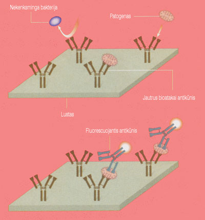

2 pav. Lustai, kuriuose yra naudojami antikūniai. Ligos sukėlėjai aptinkami prasidėjus kitų antikūnių fluorescensijai.

   Šias kliūtis sugeba įveikti mikroschemos, naudojančios antikūnius - Y raidės formos molekules, kurias gamina imuninė sistema, prijungianti jas prie tam tikrų specifinių svetimų organizmui medžiagų molekulių. Kadangi antikūniai atpažįsta mikrobų paviršiuje esančias molekules, jie gali iškart pralaužti priešiškąsias ląsteles. Jie suranda ir toksinus, ir ištisus mikroorganizmus.

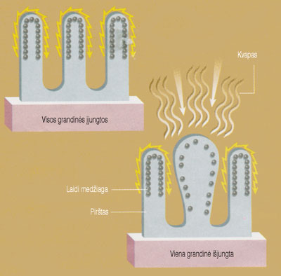

3 pav. Elektroninėje "nosyje" yra kabliukų, pagamintų iš šiek tiek besiskiriančių polimerų, matrica. Kiekvienas toks kabliukas sugeba prisijungti tam tikrą specifinę medžiagą ir po to išsipučia. Kabliuke yra lašai medžiagos, laidžios elektros srovei. Kol kabliukai dar neišsipūtę, tie lašai yra pakankamai arti vienas kito ir sugeba perduoti elektros srovę; jiems išsipūtus lašai atsiskiria, grandinė nutrūksta ir atsiranda teigiamas elektrinis potencialas.
   Antikūniai yra JAV Jūrų laivyno laboratorijos sukurtosios biologinio ginklo aptikimo sistemos, pavadintos Raptor, širdis. Sistemoje yra naudojama vadinamoji sumuštinio tipo analizė: ieškomieji patogenai prikimba prie luste esančių antikūnių, o šie užregistruojami tada, kai iš viršaus prie jų prikimba kiti antikūniai, pažymėti fluorescuojančiais dažais. Raptor vienu metu gali sugauti po kelis skirtingus patogenus, nes lusto paviršiuje galima palikti kelių tipų antikūnius, reaguojančius į įvairius biologinio ginklo agentus. Firmos Igen (JAV) sukurta sistema Origen irgi naudoja sumuštinio tipo analizę, bet joje vietoj fluorescuojančių dažų yra junginiai, kurie, elektrinio lauko veikiami, spinduliuoja šviesos pliūpsnius. Ši spinduliuotė yra ryškesnė už įprastinę fluorescenciją, todėl galima analizuoti bandinius, kuriuose tėra po kelis patogenus. Be to, vienas antikūnių tipas yra prikabintas prie paviršiaus, todėl ieškomųjų ligos sukėlėjų tankis lusto paviršiuje padidėja.

   Vadinamosios elektroninės nosys, prietaisai, kurie šiuo metu yra naudojami aptinkant sprogmenis ir cheminį ginklą, yra mokomos "užuosti" ir biologines bombas. Viename tokių prietaisų, Cyranose, kurį gamina Kalifornijoje įsikūrusi kompanija Cyrano Sciences, yra kabliukų, pagamintų iš šiek tiek besiskiriančių polimerų, matrica. Kiekvienas toks kabliukas sugeba prisijungti tam tikrą specifinę medžiagą ir po to išsipučia. Kabliuke yra lašai medžiagos, laidžios elektros srovei. Kuomet kabliukai dar neišsipūtę, tie lašai yra pakankamai arti vienas kito ir sugeba perduoti elektros srovę; jiems išsipūtus, lašai atsiskiria, grandinė nutrūksta ir atsiranda teigiamas elektrinis potencialas. Kiekvieną kvapą atitinka skirtingas nutrauktų grandinių derinys. Mokslininkai dabar bando "nosis", sugebančias aptikti pavojingų bakterijų metabolizmo metu atsirandančias medžiagas arba chemines medžiagas, kurios yra naudojamos biologiniuose ginkluose kaip stabilizatoriai. Jie tikisi aptikti po būdingą derinį kiekvienai pavojingai biologinei medžiagai.
