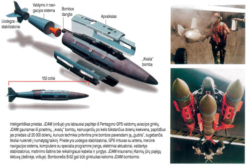

   Neprilygstamo taiklumo yra pasiekiama, pasitelkus viena kitą papildančias sistemas, nuolat koreguojančias kritimo trajektoriją, įrašytą bomboje įrengtame autopilote. GPS imtuvas trianguliacijos būdu nustato bombos padėtį erdvėje naudodamasi dirbtinių Žemės palydovų siunčiamais signalais. GPS technologija yra derinama su inercinio matavimų bloko IMU (Inertial Measurement Unit), brėžiančio trajektoriją pagal bomboje įmontuotų giroskopinių pagreičio jutiklių rodmenis. GPS ir IMU vedama bomba per pirmąsias 25-30 laisvo kritimo sekundes stengiasi pagauti GPS signalus. Priimtosios koordinatės po to panaudojamos atnaujinant IMU informaciją, kuri yra perduodama autopilotui. Šis kompiuteris pakeičia kritimo trajektoriją kiek reikia, įjungdamas bombos uodegoje esančius elektriškai valdomus pelekus. Jeigu dėl imtuvo gedimo ar trukdžių GPS signalų nebeįmanoma priimti, inercinė sistema toliau ves bombą pagal paskiausiai atnaujintas koordinates.
3 pav.
   JDAM buvo pirmoji tokio tipo ginkluotė, o ją naudoti pradėta 1998 m. JDAM valdymo modulis ir valdymo pelekai kainuoja apie 20 000 dolerių (Persų įlankos karo metu naudota sparnuotoji raketa kainuoja 1 milijoną dolerių). Komplektą sudaro GPS imtuvas su antena, IMU, mikrokompiuteris, mechaniniai uodegos pelekus judinantys aktuatoriai, maitinimo šaltinis, kabeliai ir jungtys.
   JAV kariškių naudojami JDAM, išmesti iš 7 km aukščio, gali būti nukreipiami maždaug 10 km atstumu. Šiuo metu ginklų gamintoja, kompanija MBDA kuria sklandymo priedą, vadinamą Diamond Black, turėsiantį padidinti šį atstumą iki 35 km.

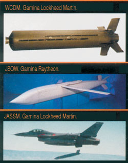

   Artimas JDAM giminaitis yra Amunicijos paskirstytojas su vėjo korekcija WCMD (Wind Corrected Munition Dispenser). Tai - 10 000 dolerių kainuojantis komplektas, kurį nuo 2000 m. gamina kompanija Lockheed Martin. WCDM neturi GPS imtuvo, todėl jo veikimo nuotolis perpus mažesnis nei JDAM.
   Sudėtingesnis J serijos ginklas yra JSOW (Joint Standoff Weapon - Bendroji neutralizavimo ginkluotė). JSOW, gaminama Raytheon, yra sklendžianti bomba, turinti 250 kg masės kovinę galvutę ir sparnus, nukreipiančius ją į taikinį. Jos veikimo nuotolis yra nuo 25 iki 60 km ir priklauso nuo paleidimo aukščio. JSOW yra visiškai nauja sistema, o ne senąją ginkluotę papildantis rinkinys. Kiekvieną tokią bombą galima paleisti iš atstumo, kurio nesiekia trumpojo nuotolio priešlėktuvinės gynybos sistemos. Buvo siekiama sukurti universalų bombonešį, ginkluotą kelių variantų amunicija. Pirmasis variantas, JSOW-A pasirodė 1999 m. ir kainuoja 220 000 dolerių. Šiemet pasirodysiantis JSOW-B, kainuosiantis 375 000 dolerių, turės ir prieštankinę ginkluotę.
   2005 m. turintis pasirodyti JSOW-C bus ginkluotas specialia kovine galvute, skirta bunkerių ir kitų įtvirtintų taikinių sunaikinimui; jis turėtų kainuoti apie 400 000 dolerių. Čia, kaip ir JDAM, bus ir GPS, ir IMU, bet JSOW-C turės dar ir infraraudonąjį vaizdo ieškiklį, įsijungsiantį paskutiniąją bombos kritimo sekundę.
   Pats sudėtingiausias ir didžiausiu nuotoliu veikiantis J serijos ginklas bus Lockheed Martin gaminamas JASSM (Joint Air-to-Surface Standoff Misile - Bendroji neutralizavimo raketa oras-žemė). JASSM bandymai baigti 2001 m.; laukiama, kad raketa bus pradėta naudoti šiemet. Tai bus sparnuotoji raketa, varoma reaktyvinio variklio. Ji veiks 300 km nuotoliu. Per 700 000 dolerių kainuosianti raketa, kaip ir JSOW-C, turės ne tik GPS ir IMU, bet ir infraraudonąjį ieškiklį.
