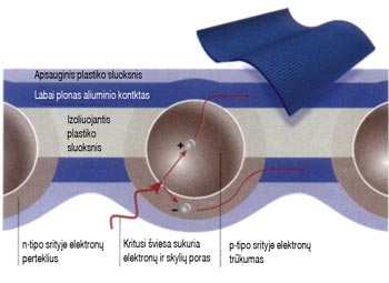

2 pav. Elektros srovę generuojančios medžiagos sandara.
   Medžiagą pagaminti nėra sunku. Rutuliukai yra paberiami ant skylėto aliuminio lakšto, šitaip sudarant kontaktą su n-tipo sritimi. Laisvas likęs n-tipo paviršius yra nuėsdinamas, atidengiant viduje esančią p-tipo sritį. Tada yra pridedamas antrasis aliuminio lakštas, o abu lakštai yra suklijuojami plastiku.
