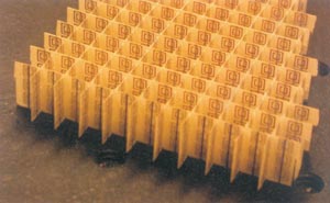

   Iki šiol tokiomis savybėmis pasižymėdavo tik dvimačiai dariniai, bet jų sudėtinės dalys - rezonatoriai (žr. pav.) reaguoja tik į šviesą, sklindančią tam tikroje plokštumoje. Todėl tokie planarieji dariniai vargu ar galėtų kaip lęšiai fokusuoti šviesą ar veikti kaip antenos.
Kalifornijos universitete (San Diegas) sukurta metamedžiaga sudaryta iš rezonatorių. Kiekvienas rezonatorius yra dėžutė, kurios sienelių briaunos ilgis – 5 mm; jose dvigubo žiedinio kontūro plokštuma statmena vario vielytei. Darinys tampa neigiamo lūžio rodiklio aplinka tik tuomet, kai elektromagnetinė spinduliuotė yra statmena rezonatorių plokštumai. Šiuo metu jau sukurti ir izotropiniai trimačiai dariniai.
