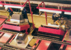

   Naujausioje Hyogo (Japonija) gamykloje, nuo garso izoliuotoje kameroje, pora galingų plieninių žandikaulių vieną po kito "kramto" šaldytuvus, kurie per kelias sekundes sumalami į smulkius metalo bei plastiko gabaliukus; atskirai renkamas ir šaldomasis skystis. Kitoje didelėje sandarioje patalpoje perpjaunami elektroniniai vamzdžiai - ekrano stiklas atskiriamas nuo šoninės švino stiklo dalies. Nuodingosios fosforo dulkės surenkamos atskirai. Šalia, nedidelėje laboratorijoje, darbininkai tirpdo lydmetalio laužą ir centrifugoje atskiria jį nuo visokių šiukšlių.
   Taip dirba METEC - Matsushitos ekologiškų technologijų centras. Jo savininkė - Osakos kompanija Matsushita Electric Industrial, gaminanti dar ir plataus vartojimo elektronikos prietaisus Panasonic. Šis didžiausias Japonijos ekologiškų technologijų centras buvo atidarytas 2001 m., kai Japonijoje buvo priimtas naujas buitinių prietaisų utilizavimo įstatymas.
   Hyogo mieste perdirbami visi šio įstatymo reglamentuoti buitiniai prietaisai: televizoriai, šaldytuvai, oro kondicionieriai ir skalbimo mašinos. Gamykloje gaunamos žaliavos bus panaudotos antrą kartą: televizorių elektroninių vamzdžių stiklas bus naudojamas naujiems vamzdžiams, apdorotas šaldytuvų plastikas - naujų šaldytuvų dalims, oro kondicionierių kompresorių metalas - naujiems kompresoriams, skalbimo mašinų polipropilenas, atskirtas nuo kitų plastikų - naujoms skalbimo mašinoms gaminti.
Matsushitos ekologiškų technologijų centre Hyogo (Japonija). Išmontuojamų televizorių elektroninių vamzdžių stiklas bus panaudotas naujiems vamzdžiams gaminti.
   METEC prezidento Nobutakos Tsutsumio teigimu, buvo labai sudėtinga pastatyti šią gamyklą. Hyogo miestas yra žemdirbių rajone, kuriame auginami ryžiai sakei gaminti. Taigi, dėl gamyklos statybos miesto gyventojai buvo sunerimę - taip sunerimtų ir Kalifornijos Napos slėnio vyndariai, išgirdę, kad jų valdose numatyta statyti analogišką gamyklą. Nuogąstauta, kad žmonėms bus nemalonu matyti prie pastato sukrautas senų prietaisų krūvas, todėl gamyklos projekte buvo numatyta sunkvežimius iškrauti pastato viduje. Vietos gyventojai baiminosi ir galimo triukšmo, todėl gamykla buvo aptverta storasiene tvora, o prietaisų smulkintuvai sumontuoti ant smūgius slopinančio pagrindo. Kitas rūpestis buvo dulkės, todėl smulkintuvai buvo sumontuoti sandariose patalpose, turinčiose savas oro valymo sistemas. Kaimyninėms būsimos gamyklos įmonėms susirūpinus, kad nebūtų užterštas vietos vanduo, gamykloje buvo sumontuota uždaro ciklo vandens valymo sistema, kad tą patį vandenį būtų galima panaudoti daug kartų. Kas mėnesį paskutinį kartą išvalytas vanduo būdavo išleidžiamas į aplinką.
   METEC buvo suprojektuotas didelio masto darbams atlikti: jis gali apdoroti apie milijoną prietaisų per metus (šiuo metu - apie 400.000). Gamykloje vykdomi ir tiriamieji darbai; labiausiai kreipiamas dėmesys į žaliavos kokybę ir jos panaudojimo galimybes. Kad antrinė žaliava būtų kokybiška, skirtingi prietaisai apdorojami atskirai; pvz., tie patys šaldytuvų ir skalbimo mašinų plastikai perdirbami atskirai.
   Antrinių žaliavų perdirbimas yra gana purvinas ir daug sąnaudų reikalaujantis darbas. Tie patys prietaisai, kurie buvo pagaminti automatizuotose gamyklose, čia turi būti išmontuojami rankomis, nes jų būna visokiausių modelių, pagamintų skirtingais metais. Kai kurie į METEC patekę televizoriai yra net 20 m. senumo. Rankomis išmontuoti prietaisus būtina ir dėl to, kad žmonės dažnai pamiršta ištuštinti savo šaldytuvus ir skalbimo mašinas. Kartą šaldymo kameroje buvo rasta 200 tūkst. jenų (1700 JAV dol.). Pinigai buvo grąžinti jų savininkui, nes jį rasti nesunku: kiekvienam perdirbti atvežtam prietaisui suteikiamas atskiras brūkšnelinis kodas.
   Buitinių prietaisų perdirbimo įstatymas numato, kokia dalis kiekvienos rūšies prietaiso (pagal svorį) turėtų būti panaudota antrą kartą. Šiuo metu METEC minėtus reikalavimus viršija 10-15 proc. ir tuos rodiklius siekia dar pagerinti, nes turi brangiai mokėti už prietaisų atvežimą ir nenaudojamų medžiagų išvežimą į sąvartyną. METEC kuria ir kitų, neįtrauktų į pastarąjį įstatymą, gaminių perdirbimo technologijas. Pasak N. Tsutsumio, iki 2010 m. gamykla sugebės perdirbti visus Matsushitos gaminius.
   Šiuo metu gamykla dirba nepelningai iš dalies dėl to, kad už gaminių perdirbimą ima gana kuklų mokestį. N. Tsutsumio teigimu, verslo požiūriu gamykla veikia sudėtingomis darbo sąlygomis, bet tikimasi, kad per 3-5 m. jų verslas taps pelningas.
   Tikslą nebus lengva įgyvendinti. Pagal Japonijos įstatymus, Matsushitos kompanija, kaip ir kiti gamintojai, privalo priimti perdirbti kiekvieną praeityje gamintą savo ar kito gamintojo prietaisą, kuris buvo pakeistas Matsushitos gaminiu. Kompanijai leista pačiai nustatyti perdirbimo mokestį. Tačiau didinti tarifų kol kas neapsimoka, nes brangesni gaminiai rinkoje yra mažiau paklausūs. Šiuo metu kompanijos nustatyti perdirbimo tarifai yra tokie: 20 dol. už skalbimo mašiną, 22 dol. - už televizorių, 29 dol. - už oro kondicionierių ir 38 dol. - už šaldytuvą.
