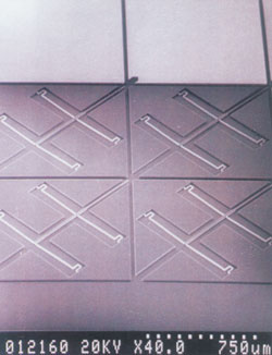

   Idealus mikro-elektro-mechaninis (MEMS) perjungiklis privalo ir patikimai veikti, ir būti nebrangus. Pietų Korėjos Elektronikos ir Ryšių instituto mokslininkai sukūrė elektromagnetinį mikroaktuatorių, kuris turėtų patenkinti abu šiuos reikalavimus. Neseniai jie pademonstravo, kaip šis prietaisas veikia 2 X 2 optiniame perjungiklyje.
Skenuojančiu elektroniniu mikroskopu daryta perjungiklio nuotrauka.

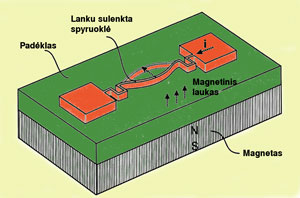

   Aktuatoriaus "širdis" yra lanko formos spyruoklė, trumpesnė už vieną milimetrą. Spyruoklė, kurios galuose yra U raidės formos dariniai, lankstosi į kairę ir dešinę, judinama prie jos pritvirtintą mikroskopišką veidrodėlį. Pats aktuatorius yra įtvirtintas ant magneto, todėl, kuomet per jį teka srovė, atsiradusi Lorenzo jėga lenkia spyruoklę. Spyruoklė peršoka į naują padėtį ir lieka ten tol, kol vėl neprijungiama pakankamai didelė srovė.
MEMS veikimo principas.
   Norėdami pademonstruoti savo sukurto prietaiso galimybes, mokslininkai pagamino optinį perjungiklį. Spyruoklėlės buvo daromos iš polikristalinio silicio ir aliuminio, todėl buvo atsparios mechaniškai. Perjungiklis veikė po 1 milijono ciklų ir po to, kai jį iš 1 m aukščio numetė ant cemento grindų.
