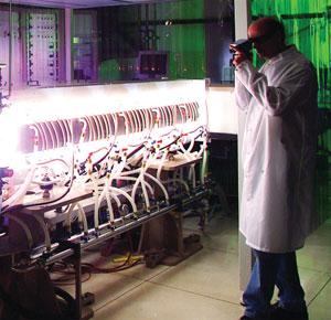

1 pav. Kietojo kūno 13 kW galios šiluma kaupinamas lazeris.

   Šiuo metu teoriškai ir eksperimentiškai tyrinėjami du nauji kietojo kūno lazerio artiniai. LLNL jau bandomas šiluma kaupinamas lazeris, kurio veikimas grindžiamas diskinių lazerių technologija. LLNL darbuotojo Brento Dane`o žodžiais, šio lazerio didelio tūrio vienos apertūros rezonatorius yra toks tvirtas, kad ištvertų vibracijas transporto priemonėje. Kita konstrukcija - skaidulinių lazerių, kurių išvadai sujungti į vieną koherentinės spinduliuotės pluoštą, rinkinys. Pastarąjį lazerį numatoma naudoti JAV oro pajėgose, kurių lazerių laboratorijos (Naujosios Meksikos valst.) vedėjas Rudy Martinezas tvirtina, kad išskirtiniai sinchronizuotų lazerių sistemos privalumai yra optinės schemos paprastumas, našusis kaupinimas, vienmodis išėjimas ir nesudėtingas skaidulų aušinimas.

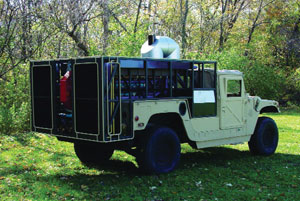

2 pav. 100 kW galios konceptualiosios lazerinės sistemos modelis, sumontuotas ant pavarinio visureigio Humvee. Sudarytas iš lazerinės galvutės, elektros energijos tiekimo, impulsų formavimo, lazerio aušinimo bei spinduliuotės pluošto nukreipimo sistemų.

   2003 m. kovo ar balandžio mėn. LLNL mokslininkai turėjo išbandyti 15 kW lazeriniais diodais kaupinamą ir ličio akumuliatoriais maitinamą lazerį. Šio lazerio patobulintas variantas turėtų būti naudojamas kaip planuojamo 100 kW lazerio modulis. Visas lazeris būtų sudarytas iš kelių mažesnės galios lazerinių modulių. Tokį modulinį konstravimo principą LLNL mokslininkai jau taikė didelės galios kietojo kūno cheminiams lazeriams. Manoma, kad iki 2004 m. pabaigos modulio galia sieks 25 kW.
   Pradėję minėtu 15 kW lazeriu, LLNL tyrėjai ketina atlikti ir seriją papildomų eksperimentų, kurių pagrindinis tikslas - 2007 m. išbandyti 2 m ilgio ir apie metro skersmens lazerinių modulių pakuotę, kuriai energiją tieks Humvee dyzelinis generatorius ir akumuliatoriai. Šis lazeris, kaip manoma, galės 10 sek. generuoti impulsus vidutine 100 kW galia. Realybėje mūšis turėtų trukti 0,5-2 sek. Sunaikinęs taikinį, lazeris kitą objektą susiras, nusitaikys ir jį sunaikins per 1,5-3 sek. Priešraketinės gynybos padalinių vadai tikisi, kad lazeriai naikins raketas ir artilerijos sviedinius 1-10 km. atstumu.
