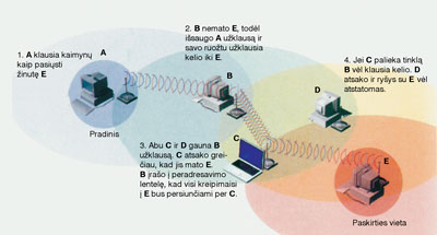

Ryšio užmezgimas tinkle.
   Antroji technologija yra Wi-Fi standartas, skirtas bevieliams vietinio ryšio tinklams (WLAN), leidžiantis kiekvienam nebrangią Wi-Fi plokštę turinčiam kompiuteriui prisijungti prie tinklo be jokių laidų ir net neturint fiksuotos kompiuterio vietos. "Tereikia, - sako Andersonas, - suderinti abi technologijas ir gausime erdvėje neribotą tinklą, kuris organiškai augs ten, kur jo reikia, ir tada, kai jo prireiks".
   Kilpiniame tinkle kiekvienas mazgas yra kaimyniniuose tinkluose pasiųstų duomenų perdavimo tarpininkas. Naujam mazgui tereikia surasti vieną netoli esantį mazgą ir pradėti su juo keistis duomenimis. Pastarasis perduos visas žinutes likusiai tinklo daliai ir naujokui persiųs jam skirtus atsakymus. Mazgai gali turėti daugiau kaip vieną kaimyną, tie kaimynai gali keistis, bet visada galios auksinė taisyklė - kiekvienas mazgas yra savo kaimynų duomenų perdavimo tarpininkas.
