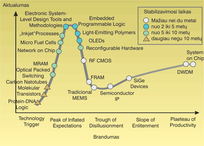

Kreivė iliustruoja technologijos aktualumą kaip jos brandumo funkciją. Atkreipkite dėmesį į tai, kurioje šios skalės vietoje yra artimiausiuoju metu turinčios pasirodyti technologijos.
