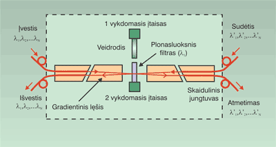

   Pathumthanio (Tailandas) Nacionalinio mokslo ir technologijos vystymo valdybos darbuotojai Sarunas Sumriddetchkajornas ir Khunatas Chaitavonas pasiūlė naują 2x2 optinio jungiklio koncepciją. Naujuoju prietaisu nereikia išskirti ir vėl sutankinti banginio tankinimo sistemos kanalų. Be to, juo galima pasiekti, kad perjungimas truktų milisekundes.
1 pav. Naudojant šį konfigūruojamą 2×2 optinį jungiklį, kurio konstrukcijos pagrindas – plonasluoksnis filtras bei veidrodis, nereikia išskirti ir vėl sutankinti banginio tankinimo sistemos kanalų.
   Tokio jungiklio vykdomųjų įtaisų pora į šviesos pluošto sklidimo kelią įstato arba plonasluoksnį filtrą, arba aukštos kokybės veidrodį (1 pav.). Kai pluošto kelyje įterpiamas veidrodis, visi įvesties kanalai nukreipiami į išvesties skaidulą. Kai pluošto kelyje įterpiamas plonasluoksnis filtras, kuris praleidžia λ1 ilgio ir atspindi visas kitas bangas, į atmetimo skaidulą perduodamas atmetamas λ1 bangos ilgio signalas, o išvesties skaidula papildoma λ'1 bangos ilgio signalu.

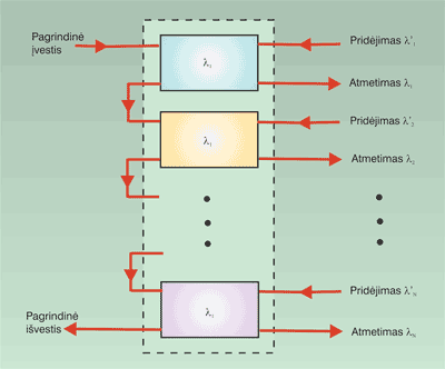

2 pav. Optinių jungiklių rinkinys suformuoja daugiakanalį sudėties/atmetimo tankintuvą, kuriam nereikia cirkuliatoriaus bei kitų komponentų, be kurių neišsiverčia daugelis tradicinių sistemų.
   Tarpusavyje sujungus daug 2x2 jungiklių, galima sukurti daugiakanalį optinį sudėties/atmetimo tankintuvą (2 pav.). Tokia konfigūracija turi privalumą - jai nereikia cirkuliatorių bei kitų komponentų, kurių yra daugelyje tradicinių sudėties/atmetimo tankintuvų. Atsiradusius galios nuostolius galima kompensuoti, sistemą papildžius optiniu stiprintuvu.
   Kiekvieno jungiklio perjungimo sparta priklauso nuo veidrodžio bei plonasluoksnio filtro vykdomųjų įtaisų inertiškumo. Viso tankintuvo - nuo jungiklių skaičiaus. Manoma, kad vykusios konstrukcijos jungiklis turėtų persijungti greičiau nei per milisekundę.
   Modelyje, kuris buvo pademonstruotas, tyrėjai naudojo rankinio valdymo mechaninius įtaisus, tad perjungimo sparta nebuvo minimizuota. Jų prietaiso įneštiniai nuostoliai buvo mažesni už 1,3 dB, o trukdžių lygis gerokai mažesnis už 15 dB. Eksperimentiškai išmatuoti šio jungiklio poliarizaciniai nuostoliai buvo lygus 0,07 dB.
