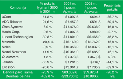

   100 kompanijų tyrimas leidžia geriau įvertinti, kaip atskiri elektronikos pramonės sektoriai tvarkėsi 2001 m. ir kaip jiems sekasi šiemet. Akivaizdu, kad prasčiausiai reikalai klostosi telekomunikacijų sektoriuje, tuo tarpu pramoninei elektronikai sekasi visai neblogai.
1 lentelė.
   JAV analitikų firma Biskop & Associates ištyrė 100 kompanijų iš 13 įvairių rinkos sektorių pardavimus ir pelną. Tai nebuvo visos rinkos tyrimas, nes kiekvieną rinkos sektorių reprezentavo iki 10 kompanijų. 1-oje lentelėje pateikti duomenys rodo atstovaujamus sektorius ir tai, kaip kito to sektoriaus pramonės kompanijų apyvarta 2001 ir 2002 m. pirmaisiais pusmečiais.
2 lentelė.
   Pirmiausia į akis krinta ženklus telekomunikacijų elektronikos apyvartos sumažėjimas tarp 2000 ir 2001 m. bei tarp 2001 ir 2002 m. pirmųjų pusmečių. 2-oje lentelėje parodyta, kokia situacija susiklostė kiekvienoje iš tirtųjų telekomunikacijų pramonės įmonių.
   Geriausiai klostosi medicininės elektronikos reikalai. Šio pramonės sektoriaus apyvarta pernai išaugo 6,6 proc., o pirmąjį šių metų pusmetį - 9,3 proc. Bet šis rinkos sektorius yra labai nedidelis, todėl svarbiau pažymėti pramoninės elektronikos (šis sektorius tyrime užima netgi didesnę dalį nei telekomunikacijos) pažangą: 2000-2001 m. apyvarta išaugo apie 10 proc. Apyvartos augimas, nors ir ne toks didelis, buvo stebimas ir šiemet.
