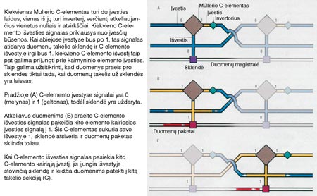

Kaip grandinėlė, sudaryta iš Mullerio C-elementų gali būti panaudota reguliuojant laidu sklindančių duomenų srautą.

   Tam, kad tokia sistema veiktų patikimai, reikia koordinuoti duomenų paketų judėjimą, o tam yra pasitelkiami specialūs grandynai. Pats svarbiausias grandyno tipas buvo sukurtas šeštajame dešimtmetyje Davido Mullerio, tuo metu dirbusio Ilinojaus universitete. Vadinamasis Mullerio C-elementas yra nedidelis grandynas, veikiantis it geležinkelio signalinė dėžė. Jis sureaguoja į kiekvieną atkeliavusį duomenų paketą, paketus praleisdamas toliau arba - vengiant paketų susidūrimo - trumpam sulaikydamas (žr. pav.). Visa tai reiškia, jog tam tikras skaičius Mullerio C-elementų galėtų puikiausiai susitvarkyti su grandynais, neturinčiais takto dažnio signalų. Kadangi šiuo atveju netektų laukti sinchronizavimo signalų, tai ir lusto sparta priklausytų vien nuo to, kaip greitai juo judės duomenys.
