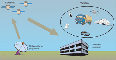

1 pav. GALILEO sistemos architektūra.
   Supaprastinta GALILEO sistemos architektūra pavaizduota 1 paveiksle. Kadangi GALILEO sistema yra kolektyvinė Europos Sąjungos nuosavybė, jos architektūra suskirstoma į šias dalis:

   Pagrindinė GALILEO sistemos dalis yra Pasaulinės erdvės dalis, kurią sudaro erdvės (kosmoso) sektorius ir esančių žemėje valdymo centrų sektorius. Erdvės sektorius apima 30 palydovų, skriejančių vidutinio aukščio orbitose, t.y. 23 000 km aukštyje virš Žemės. Visi palydovai išdėstomi trijose orbitinėse plokštumose, o jų dydžiai ir masės parenkamos taip, kad viena raketa nešėja galėtų iškelti į orbitą nuo 2 iki 8 palydovų. Valdymo centrų sektoriaus branduoliu bus du Europoje įrengti dubliuoti GALILEO valdymo centrai, kurie turės atlikti šias funkcijas:
· valdyti palydovų "žvaigždyną";
· sinchronizuoti palydovų atominius laikrodžius;
· užtikrinti signalų integralumą;
· tvarkyti visos sistemos duomenis.
   Ryšiams tarp valdymo centrų užtikrinti numatoma įrengti pagalbines stotis. Taip pat numatoma įrengti GALILEO stebėjimo stotis, kurios bus išdėstytos visame Pasaulyje ir stebės GALILEO navigacinių signalų kokybę. Šių stočių informacija per GALILEO ryšių tinklą bus perduodama abiem GALILEO valdymo centrams.
   Regioninių elementų paskirtis - užtikrinti GALILEO sistemos pasaulinį integralumą. GALILEO architektūra numato, kad gali būti integruoti 8 regioniniai GALILEO ryšio stočių tinklai, įrengti bet kurioje pasaulio vietoje. Regioniniai GALILEO stočių tinklai įrengiami pagal atskiras sutartis su bet kuria valstybe.
   Lokalinės komponentės skirtos užtikrinti galimybę naudotis GALILEO sistema ypatingose vietose: oro ir jūrų uostuose; geležinkelyje; greitkeliuose; tankiai apgyvendintose vietovėse. Šiai GALILEO architektūros daliai priskiriamos priemonės, leidžiančios naudotis GALILEO paslaugomis tuneliuose, požeminėse stovėjimo aikštelėse ir kitose vietose, kuriose yra ypatingos radijo signalų sklidimo sąlygos. Tam tikslui numatoma panaudoti ryšių tinklus, veikiančius GSM ir UMTS standartuose, ir jūrų navigacijos sistemą Loran-C. Dėl lokalinių komponentų GALILEO sistema tampa labai patraukli aviacijai bei skatins kitų Europos ekonomikos sričių susidomėjimą palydovinėmis navigacinėmis sistemomis.

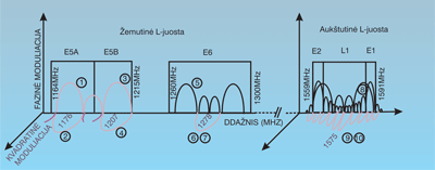

   GALILEO sistemos palydovais perduodamų ir priimamų signalų dažnių ruožai buvo patvirtinti 2000 m. Pasaulinėje Radijo Ryšių Konferencijoje (WRC2000). Šiuo metu yra paskelbtas detalus projektas, numatantis GALILEO navigacinių signalų struktūras ir spektrus. Projektas bus svarstomas 2003 m. Pasaulinėje Radijo Ryšių Konferencijoje (WRC 2003). Numatomas toks dažnių paskirstymo planas (2 paveikslas):
· 4 signalai perduodami dažnių ruože nuo 1164 MHz iki 1215 MHz (E5a - E5b);
· 3 signalai perduodami dažnių ruože nuo 1260 MHz iki 1300 MHz (E6);
· 3 signalai perduodami dažnių ruože nuo 1559 MHz iki 1591 MHz (L1).
2 pav. GALILEO signalų spektras.
   Kiekvienas navigacinis signalas sudarytas iš dviejų dalių - atrankos kodo (ranging code) ir duomenų (data) dalies. Atrankos kodas yra simbolių 1 ir +1 seka, identifikuojanti palydovą. Yra trys atrankos kodų tipai:

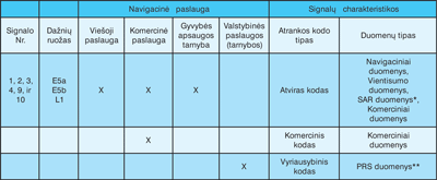

   Navigacinių signalų duomenų dalių formatai priklauso nuo navigacinės paslaugos, kuriai jie priskiriami, tipo. Iš Viso yra 10 navigacinio signalo tipų. Navigacinių signalų charakteristikos ir jiems priskiriamų paslaugų suvestinė pateikta 1 lentelėje.
1 lentelė.

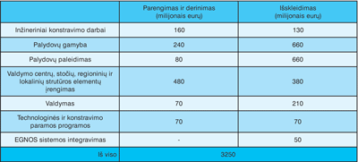

   Išlaidų suvestinė pateikta 2 lentelėje.
2 lentelė.
   Išlaidos atskiroms GALILEO sistemos kūrimo fazėms yra paskirstytos taip:
· apibrėžimo fazė (nuo 1999 m. iki 2000 m.) - 80 milijonų eurų;
· parengimo ir suderinimo fazė (nuo 2001 m. iki 2005 m.) - 1100 milijonų eurų;
· išskleidimo fazė (nuo 2006 m. iki 2007 m.) - 2150 milijonų eurų;
· veikimo fazė (nuo 2008 m.) - 220 milijonų eurų metams.
