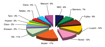

   Aiški veiklos strategija ir lanksčios priemonės, kurių buvo imtasi ją realizuojant, davė gerų rezultatų. 1 pav. yra parodyta, kaip pasaulinė optinio ryšio tinklų įrangos rinka buvo pasidalinta tarp svarbiausiųjų šios įrangos gamintojų.
   Alcatel, kuriai atiteko 17% dydžio dalis, tais metais buvo aiškus šios rinkos lyderis. Reikia pastebėti, kad kompanija pirmavo ir sausumoje instaliuojamoms optinio ryšio linijoms skirtos įrangos pardavimo srityje (14 %), ir parduodant povandeninėms ryšio linijoms skirtas technologijas (41 %). Tokio rezultato iki šiol nebuvo pavykę pasiekti nei vienam gamintojui. Ypač ryškiai Alcatel pirmauja Europoje, kur 2001 m. ji užėmė net 27 % ryšių tinklų įrangos rinkos.

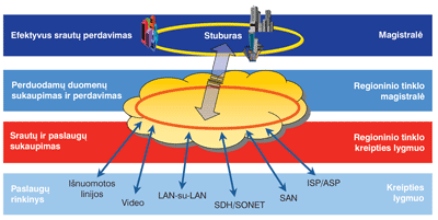

   Alcatel specialistų nuomone, svarbiausia yra optimizuoti regioninių tinklų kreipties lygmenis (žr. 2 pav.). Būtent šioje tinklo dalyje operatorius susiduria su didžiausia paslaugų ir jas atitinkančių ryšių protokolų įvairove. Kiekvienos šios paslaugos signalai privalo būti atskirai apdorojami, nes toms paslaugoms gali prireikti labai įvairios pralaidos ryšio kanalų - nuo 10 Mb/s iki 10 Gb/s. Be to, pastaraisiais metais atsiranda vis daugiau naujų paslaugų, tokių kaip Gigabitinis Ethernetas, DSL ar SAN*, kurios tapo labai aktualia paslauga po rugsėjo 11-osios įvykių; dabar dauguma vyriausybinių ir pramonės organizacijų privalo užtikrinti, kad joms priklausantys duomenys būtų vienu metu įrašomi keliuose vienas nuo kito nutolusiuose kompiuteriuose, o tai kelia nemažus reikalavimus ryšį tarp tų kompiuterių užtikrinantiems tinklams, kadangi tų paslaugų tipas ar paslaugai reikalinga tinklo pralaida yra sunkiai prognozuojami. Kita problema yra ta, jog kiekviena šių paslaugų jau turi savo duomenų perdavimui reikalingas tinklo sąsajas ir vartotojai yra labiau linkę naudoti jas, o ne gerokai brangesnes SDH sąsajas.

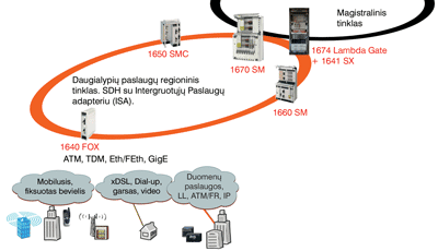

   Alcatel siūlo bene išsamiausią šios problemos sprendimą (3 ir 4 pav.). 1600 serijos įranga leidžia surinkti SDH optiniame ryšio žiede laikinio sutankinimo (TDM), ATM, įvairių Etherneto modifikacijų signalus; be to, yra užtikrinamas sklandus tokių paslaugų, kaip mobilusis ar fiksuotasis bevielis ryšys, DSL ar vaizdo signalų perdavimas, sukuriamų duomenų srautų įsiliejimas į SDH hierarchija pagrįstą ryšio infrastruktūrą.

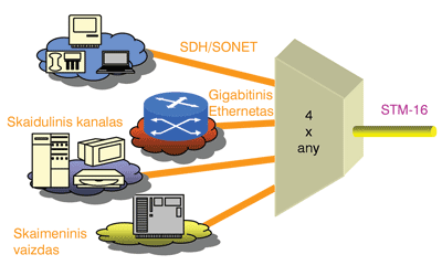

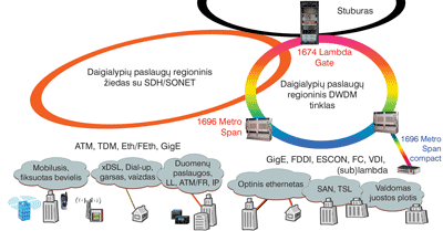

   Kuomet turima regioninio tinklo pralaida yra jau visiškai išnaudota, galima pasitelkti plačiojo bangos ilgių sutankinimo DWDM (Dense Wavelength Division Multiplexing) teikiamas galimybes (4 pav.). Tam skirta Alcatel 1696 Metro Span techninė įranga jau yra sėkmingai įdiegta 26 telekomo operatorių iš įvairiausių pasaulio šalių ryšio tinkluose; ji buvo panaudota kuriant pirmuosius SAN tipo tinklus. Trečiajame šių metų ketvirtyje pasirodė naujas regioniniam tinklui skirtas komponentas - ryšio srautų koncentratorius "4×Any" (5 pav.), leidžiantis viename 2,5 Gb/s pralaidos sutankinimo lygmens (STM-16) bangos ilgyje surinkti keturis skirtingų paslaugų siunčiamus duomenų srautus, juos visiškai suderinant su jau egzistuojančia SDH tinklo infrastruktūra. "4xAny" taip pat gerokai supaprastina kiekvieną bangos ilgį atitinkančių ryšio srautų vadybą.
