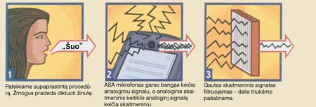

1 pav. Diktuoti yra žymiai patogiau, negu rašyti plonyte šviesplunksne.

   Kai žmogus šneka, mikrofonas garso bangas verčia analoginiu signalu, o šis keičiamas skaitmeniniu. Iš skaitmeninio signalo kas 10 ar 20 milisekundžių išrenkami informacijos freimai. Kiekvienas freimas turi būti toks trumpas, kad per jį nekistų informacijos dažninės savybės, ir toks ilgas, kad apimtų bent vieną dažnio periodą. Balso apdorojimo sistema iš kiekvieno freimo išrenka tik jai reikalingą spektrinės priklausomybės informaciją, o visa kita - atmeta.

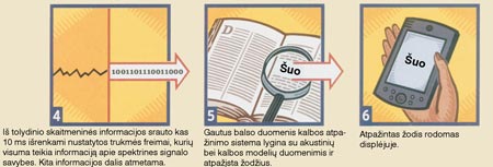

   Toliau BAS gautus rezultatus palygina su bibliotekoje saugomų žodžių atitikmenimis. Teoriškai kalbos duomenis būtų galima lyginti su visų bibliotekos žodžių akustine duomenų baze, kurioje atsispindi netgi žodžių tarimo ypatybės - akcentas, tarmė ir t.t. Bet galop, kai bus rasti geriausi ištartų žodžių atitikmenys, pasirodys, kad toks žodžių atpažinimo būdas per lėtas, taigi šiuo būdu užduočių neįmanoma atlikti realiu laiku.
2 pav. Kaip atpažįstama kalba.

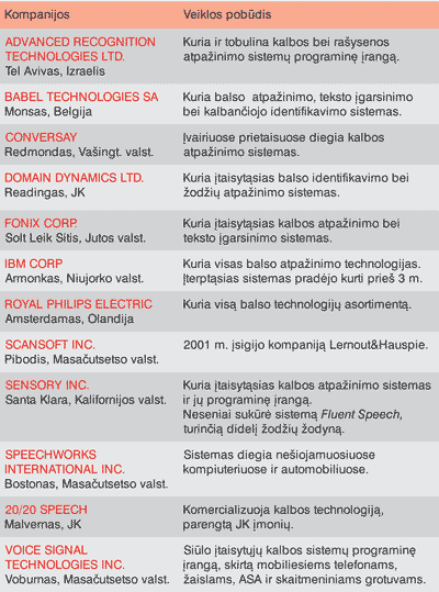

   Pabaigoje skaitytojui siūlome susipažinti su tuzinu stambiausių pasaulio kompanijų, gaminančių BAS (žr. lentelę).
