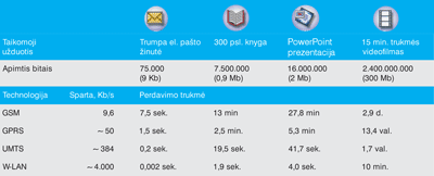

   Žodžiu, Kanuose specialistai turėjo apie ką pasišnekėti. Prieš dešimt metų įsigaliojo skaitmeninis GSM standartas, kuris mums suteikė galimybę naudotis antros kartos (2G) mobiliuoju ryšiu. Nuo to laiko ekspertai, galima sakyti, tik apie trečiosios kartos mobilųjį ryšį ir tešneka. Dar prieš dešimt metų buvo aišku, kad duomenų perdavimo greitis, kurį garantavo GSM (žr. 1 pav.), tinkamas tik balso ryšiui, o daugialypei terpei yra per mažas. Kaip padidinti duomenų perdavimo greitį? Viena galimybė yra taikyti HSCSD ar EDGE technologijas (žr. išpl. paaiškinimą). Šios technologijos ryšio pralaidą padidina keliais lygiagrečiais GSM kanalais. Kita galimybė - taikyti GPRS mobiliojo radijo ryšio duomenų perdavimo technologiją. Deja, nė viena iš jų šio uždavinio iki galo neišsprendžia.
1 pav. Įvairių taikomųjų užduočių, atliekamų skirtingomis technologijomis, duomenų perdavimo trukmės.
   Pasirodo, jį galima išspręsti gana paprastai, bet radikaliai: pagal galimybę naudoti platesnę radijo ryšio bangų juostą ir ją eksploatuoti kuo efektyviau. Šis ryšio spartinimo principas paaiškina, kodėl UMTS standartui priskiriamos naujos dažnių juostos ir kodėl, norint gauti atitinkamas licencijas, rengiami tokie brangūs aukcionai. UMTS standarto bangų spektras (nešlių bangų juostos plotis) yra 25 kartus platesnis nei GSM standarto. Maža to, šios technologijos spektrinis efektyvumas (duomenų perdavimo sparta, tenkantis vienam juostos pločio Hz) yra du tris kartus didesnis. Vadinasi, UMTS standarto ryšio tinklas, palyginti su GSM, būtų tiek pat kartų spartesnis.
