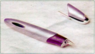

Skaitmeninis rašiklis
   Užrašykite keletą pastabų savo bloknote ir tekstas automatiškai bus įsimintas jūsų kompiuteryje arba pasiųstas toliau jūsų mobiliuoju telefonu. Arba, užpildykite formuliarą, pasirašykite jį ir galima laikyti, kad prekes jau užsisakėte. Turint švedų firmos Anoto sukurtą skaitmeninį rašiklį tai galima padaryti be jokių problemų. Anoto AB yra dukterinė kompanijos C-Technologies firma. 17 proc. Anoto akcijų turi Ericsson, dabar svarstantis, ar tą dalį nepadidinus iki 33 proc.
   Rašoma tušinuko šerdele, kuri įtvirtinta gana tradiciniame rašiklio korpuse. Bet Anoto rašiklyje dar yra ir mažytė skaitmeninė vaizdo kamera su CMOS sensoriumi. Mikroprocesorius sensoriaus gaunamą informaciją apdoroja, o Bluetooth jungtis pasiunčia duomenis kitam Bluetooth terminalui, pavyzdžiui, mobiliajam telefonui.
   Reikia rašyti popieriuje, kuriame iš anksto atspausdintas daugelio taškų raštas, bet tas raštas akiai beveik neregimas, nes taškų ir popieriaus kontrastas tėra tarp 1 ir 3 procentų. Taškai vienas nuo kito nutolę per 0,3 mm ir sudaro specialų raštą. Kamerai užregistravus 6x6 taškus, galima pasiekti 30 µm dydžio skyrą. Specialūs rašikliui suprantami raštai perduoda jam atskiras komandas, pavyzdžiui, „įsimink“, „pasiųsk“, „adresas“ ir panašiai.
   Tą raštą galima įspausti bet kokiame popieriuje ar kitoje medžiagoje, leidžiančioje pasiekti 1000 dpi skyrą. Paprastai tam yra naudojama tradicinė ofsetinė spauda ir anglies pagrindu sukurti dažai. Tik jie gali sugerti infraraudonąją spinduliuotę, kurią siunčia rašiklis norėdamas, kad kamera pamatytų rašymo plotą. Anoto raštus galima atspausdinti ir naudojant kitas spalvas, įskaitant ir juodą.
   Kamera eksponuoja vaizdą kas viena šimtoji sekundės. Po kiekvienos tokios ekspozicijos yra surenkama informacija apie X ir Y koordinates, kampą, kurį sudaro plunksna su popieriumi, rašiklio pasukimą, jo paspaudimo laipsnį; be to, kiekvienos ekspozicijos laikas taip pat yra fiksuojamas.
   Spausdintomis raidėmis rašytos raidės ir skaičiai yra įrašomi iš anksto nurodytu adresu; juos galima versti į ASCII formatą. X/Y plokštumos failą galima suspausti ir užšifruoti. Gautieji duomenys supakuojami ir saugomi tarpinėje atmintinėje. Galiausiai informacija bevieliu, Bluetooth standarto ryšiu siunčiama į kompiuterį, kuris paruošia popieriuje rankraščio faksimilę.
   Prie pirmųjų taikymų priskirtini ryšys tarp darbo kalendoriaus „Time Manager“ ir jo skaitmeninių atitikmenų, tokių kaip „MS Outlook“, grafiniai elektroniniai laiškai, SMS žinutės ir faksimilės, kurias galima pasiųsti tenaudojant rašiklį ir popieriaus lapą.
   Anoto ruošiasi šios technologijos licencijas pardavinėti gana žema kaina, nes nori, kad ji kuo plačiau pasklistų rinkoje, o jų sukurtas skaitmeninis popierius taptų pramonės standartu. Pirmieji gaminiai turėtų pasirodyti kitų metų viduryje. Pradžioje rašiklis turėtų kainuoti apie 100 dolerių, bet greitai jo kaina gali nukristi daugiau kaip dvigubai.
   Daugiau informacijos: http://www.Anoto.com
