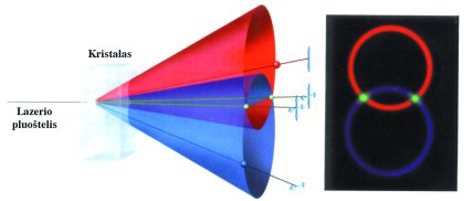

Persipynusios fotonų poros yra sukuriamos leidžiant lazerio pluoštelį per BBO kristalą. Šis kristalas ultravioletinius šviesos kvantus paverčia dviem mažesnės energijos fotonais. Vieno iš tų fotonų poliarizacija yra vertikali (raudonas kūgis), o kito horizontali (mėlynas kūgis). Jei fotonai sklinda ta kryptimi, kuria abu kūgiai susikerta (žalia), jų poliarizacija nebėra aiškiai apibrėžiama, nors abiejų jų poliarizacijos yra tampriai susijusios tarpusavyje (persipynusios).
   Paprasčiausioje šios sistemos versijoje yra naudojamas netiesiškas optinis kristalas (beta bario boratas arba BBO), kuris suskaldo fotoną į du persipynusius fotonus. Po tokį fotoną gauna ir siuntėjas (tradiciškai vadinamas Alisa), ir gavėjas (vadinamas Bobu). Ir Alisa, ir Bobas turi po detektorių, skirtą fotonų poliarizacijai (krypčiai, kuria svyruoja šviesos bangos elektrinis laukas) matuoti. Skirtingos poliarizacijos žymi skirtingus skaitmenis, pavyzdžiui, 0 ir 1. Bet pasak kvantų mechanikos, kiekvieną fotoną gali sudaryti skirtingų poliarizacijos būsenų derinys (superpozicija), taigi jis tuo pat metu gali būti ir 0, ir 1. Tiktai tuomet, kai fotono būseną bandoma išmatuoti, jis atsitiktinai pasirenka (kolapsuoja) vieną iš galimybių - 0 arba 1. Tačiau jei kolapsuoja viena iš persipynusių fotonų porą sudarančių dalelių, kita irgi yra priversta padaryti tą patį, o jos pasirinktas skaitmuo priklausys nuo to, kokį skaitmenį, 0 ar 1, pasirinks pirmasis fotonas. Jeigu Alisos ir Bobo detektoriai bus teisingai suderinti, abu jie užregistruos lygiai tokį pat skaitmenį.

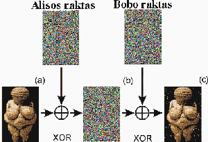

Alisa (siųstuvas) ir Bobas (imtuvas) gauna po lazerio generuojamą atsitiktinės poliarizacijos fotonų seką. Po to Alisa užkoduoja šia seka kaip raktu Veneros originalą (a) ir paverčia jį triušmo signalą primenančiu vaizdu (b). Kai šis signalas pasiekia Bobą, jis panaudoja savąjį raktą ir iššifruoja vaizdą (c). XOR žymi logikos funkciją ARBA.
   Priėmę po savąją persipynusių fotonų grandinėlės dalį, Alisa ir Bobas praneša vienas kitam ne tai, kokią seką kiekvienas pamatė, o tik tai, kokius detektorių parametrus abu naudojo. Tai suderinę, Alisa ir Bobas turi po atsitiktinę skaitmenų seką, kuri gali būti visiškai saugus matematiškai nesulaužomo šifro raktas.
