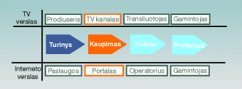

   Interneto rinka struktūrizuojasi ir ruošiasi tapti visaverte ūkio šaka. Suprasti, koks toje rinkoje yra sukuriamas produktas, galima palyginus ją, pavyzdžiui, su televizijos verslu. Abiem atvejais turime po keturias grandinės dalis. Interneto rinkoje tai bus:
  • Elektroninis turinys. Jis gali būti įvairiausių formų - jį sukuria labai didelis informacinių bei plataus vartojimo paslaugų tiekėjų ir elektroninės prekybos firmų skaičius;
  • Kaupimas. Šio proceso tikslas yra suderinto minėtųjų paslaugų rinkinio, atitinkančio rinkodaros taikinį, sudarymas ir panaudojimas;
  • Kreipties tinklai. Jie gali būti laidiniai ar bevielio ryšio ir sujungia vartotojus su internetinių paslaugų pasauliu;
  • Terminalai - nuolat įvairėjantys prietaisai, kuriuos vartotojai naudoja įeidami į Internetą.
   Nesvarbu, ar kalbėsime apie radiją ir televiziją, ar apie Internetą, aišku, kad svarbiausioji šios vertybių grandinės dalis yra kaupimas. Būtent šiame etape atsiranda ryšys su vartotojais, todėl nuo jo priklauso visos grandinės ekonominis efektyvumas.
   Televizijos pasaulyje kaupimas vyksta vietoje, vadinamoje „televizijos kanalu“, o Internete jo atitikmuo yra „paslaugų tiekėjas“ arba „portalas“. Portalas yra centrinis visų internetinių srautų mazgas: jis valdomas vartotojų poreikių, jam priklauso firmos vardas ir, svarbiausia, jis valdo visus verslo duomenų srautus.
Interneto ir televizijos vertės grandinių palyginimas.

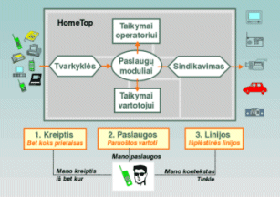

   HomeTopTM Solutions yra skiriamas naujos kartos portalams, skirtiems platiems Interneto, Intraneto ir Extraneto taikymams, kurti ir pasižymi:
  1. Daugiaterminale kreiptimi; žmonės pradeda vis dažniau naudoti Internetą ir tuomet, kai jie yra išvykę iš savo namų arba įstaigos. Ši tendencija sąlygojo didėjantį kitų nei PC prietaisų, naudojamų kreipiantis į Internetą, skaičių. Tinklo telefonai (WebPhone) naudojami norint greitai sudaryti sandėrius, WAP telefonai ir PDA leidžia gauti norimą informaciją net ir tuomet, kai esame toli nuo namų ar darbovietės. Daugiaterminalė kreiptis padidina sujungimų skaičių ir pritraukia daugiau vartotojų.
  2. Paruoštų vartojimui paslaugų rinkiniu; kai jau yra nutarta sukurti portalą, vartotojai tikisi, jog jis pasirodys kiek galima greičiau. HomeTop siūlo standartizuotus taikymus, tokius kaip: tinklapių kūrimas, unifikuota pašto ir personalinių duomenų vadyba, programų vykdymo kontrolė, informacinis kanalas ir kt. Informacinis kanalas leidžia platinti reklamos skelbimus pasinaudojant HomeTop sukaupta vartotojų duomenų baze. Turimi taikymai sutrumpina portalo paleidimo trukmę ir sumažina jo kainą.
  3. Tampresniais ryšiais tarp portalo ir turinį siūlančių svetainių (sindikavimas); prisitaikymas prie individualių vartotojų poreikių yra svarbus ne vien portalo savininkams - jis yra esminis ir firmoms, siūlančioms savųjų svetainių turinį. HomeTop portalai toms firmoms gali pateikti asmeninę informaciją apie vartotoją, pavyzdžiui, jo buvimo vietą ar pagrindinius interesus. Tatai leidžia turinio kūrėjui pritaikyti savo gaminį specifiniams vartotojo poreikiams. Kadangi verslo įmonėms svarbiausia portalų paskirtimi yra reklama ir ryšiai su vartotojais, šios HomeTop ypatybės drastiškai padidina kiekvienos portalo jungties atnešamus pelnus.
   HomeTop Solutions remiasi Interneto standartais. Naudojama Unix platforma bei standartiniai protokolai WAP, HTTP ar HTTP-5. Balso sąsajoje remiamasi protokolu H323. Elektroninio pašto sistema yra suderinama su IMAP4 serveriais. Įvairiems terminalams skirti duomenys atvaizduojami pasitelkiant XML, HTML ir WML kalbas. Be to, ir Alcatel, ir HomeTop kurianti grupė priklauso įvairiems standartų nustatymo forumams (WAP Forum, W3C, IETF), todėl HomeTop programiniam aprūpinimui visuomet naudojama pati geriausia ir moderniausia technologija.
   Visa HomeTop infrastruktūra gali būti plečiama iki bet kokio mastelio, todėl šis portalas gali veikti ir kai vartotojų yra dešimtys tūkstančių, ir kai jų yra šimtai milijonų. HomeTop sudaro moduliai: operatorius, pasirinkęs šią platformą, pasirenka tuos modulius, kurie reikalingi jo numatytoms portalo savybėms realizuoti.
