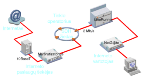

LINERUNNER
2 Mb/s paskutinėje mylioje - bet kokia terpe ir be išlygų
   Alcatel siūlomos LineRunner sistemos perdavimo modulių šeimos svarbiausioji bendra savybė yra 2 Mb/s spartos ryšys paskutinėje pas vartotoją vedančioje mylioje. Kiekvienai perdavimo terpei LineRunner randa optimalią technologiją: HDSL vario laidais, 2 Mb/s vienmodėmis stiklo skaidulomis arba vidutinės įtampos kabeliais (PowerLine). Vartotojas laimi dėl to, jog, nesvarbu, kaip būtų sudarytas tinklas, jis iškart gali naudotis vienos iš Alcatel LineRunner šeimos sistemų jam suteikiamu 2 Mb/s pralaidos kanalu.
   Sistemos skiriasi viena nuo kitos tik tuo, kaip jos prisitaiko prie atitinkamų ryšio terpių. Visos konstrukcijos ir sąsajos yra identiškos. LineRunner sistemose naudojama „Plug & Play“ technologija gali per naktį padidinti jau egzistuojančių vienalyčių ar hibridinių tinklų pralaidą. Tinklo operatorius, gavęs visoms perdavimo terpėms tinkančią vieną sistemų šeimą, gali pradėti siūlyti didelės spartos simetriško ryšio paslaugas.
   LineRunner šeimos HDSL sistemos gali perduoti duomenis vario laidų poromis 2 Mb/s sparta simetriškai abiem kryptimis. HDSL yra modeminė technologija, skirta vietinių tinklų sujungimui, įvairiems Interneto taikymams, telekomunikacinių sistemų jungimui į tinklus arba netrukdomam failų perdavimui, leidžianti pasiekti didesnes nei tradicinės technologijos perdavimo spartas.
   Sistema HDSL+ suteikia keičiamos spartos ryšį. Ši sistema automatiškai prisitaiko prie turimo kabelio praleidžiamos dažnių juostos - nuo 3x64 kb/s iki 32x64 kb/s. Kuo didesnis yra signalo slopinimas ryšio kanale, tuo mažesnė yra to kanalo dažnių juosta arba ryšio nuotolis. Ši koncepcija tinklo operatoriui turėtų būti patraukli tuo, kad jis galės pasiūlyti ekonomiškas didelės spartos paslaugas net ir labiau nutolusiems vartotojams.
   SDSL yra nauja abonentinių linijų technologija, greta 2 Mb/s spartos ryšio siūlanti papildomą integruotąjį ISDN kanalą. LineRunner SDSL sistema spektriškai suderinta su ISDN, HDSL ir ADSL ir viena vario laidų pora leidžia 20 proc., palyginti su HDSL, padidinti ryšio nuotolį. LineRunner SDSL suteikia naują kokybę tokioms „gyvosioms paslaugoms“, kaip internetiniai taikymai, darbas per atstumą, nuotolinis mokymasis, nuotolinė medicina ar vaizdo konferencijos.
