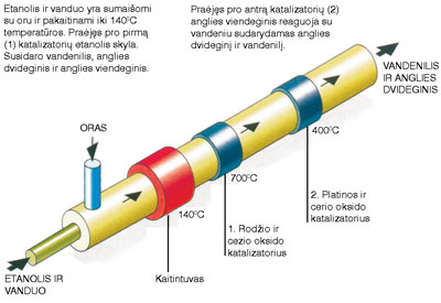

   Gal netrukus posakis "užsipilti alkoholio" turės visai kitokią prasmę negu šiandien. Jau sukurtas kompaktiškas reaktorius, kuris iš alkoholio gamina vandenilį, todėl elektromobiliams, kurie bus varomi vandenilį naudojančiais kuro elementais, nebereikės vežiotis didelio slėgio kuro bakų. Pakaks įprastinio kuro bako, užpildyto etanolio ir vandens mišiniu.
   Ši technologija taip sudarys sąlygas pat atsisakyti dar vienos daug problemų keliančios vandenilio ekonomikos ypatybių - degalinių, kuriose būtų saugomi milžiniški labai sprogaus vandenilio kiekiai. Tokių degalinių idėjai jau dabar priešinamasi.
Ne didesnė už kavos puodelį kuro celė.
   Minesotos universiteto specialistų sukurtoji sistema gali pakeisti visą kuro elementų panaudojimo elektromobiliuose ateitį. Reaktoriaus prototipas, kuris yra 10 cm ilgio ir 2 cm skersmens, gamins tiek vandenilio, kiek jo prireiks automobiliui. Dabartiniai pramoniniai vandenilį gaminantys reaktoriai yra gerokai didesni.
   Reaktoriuje alkoholis (etanolis) yra verčiamas vandeniliu pasitelkus dviejų etapų procesą. Pradžioje etanolio, vandens ir oro mišinys yra įpurškiamas į reakcijos kamerą ir įkaitinamas iki 140 oC temperatūros, kuris veikiamas išgaruoja visos jį sudarančios medžiagos. Garai praleidžiami pro rodžio ir cerio oksido katalizatorių, kuris suskaldo etanolį, paversdamas jį vandeniliu, anglies viendeginiu ir anglies dvideginiu. Tuo pat metu išsiskiria ir papildoma šiluma, pakelianti temperatūrą iki 700 oC ir paspartinanti reakciją. Ši šiluma taip pat gali būti naudojama papildomai įpurškiamų dujų pašildymui.
Vėliau mišinys patenka į kamerą, kurioje jis atšaldomas iki 400 oC ir praeina platinos ir cerio oksido katalizatorių. Šioje vietoje su karštais vandens garais sureaguoja anglies viendeginis ir susidaro anglies dvideginis ir vandenilis. Iš reaktoriaus išeinančiose dujose vandenilio yra apie 50 proc.
   Naujajam reaktoriui tiks etanolis, pagamintas fermentuojant grūdus ar bulves. Tokiu būdu gaunamo vandenilio kaina prilygtų benzino kainai, tuo tarpu visos procese naudojamos žaliavos būtų atsinaujinančios. Aišku, vandenilio kaina šiuo atveju svyruotų ir priklausytų nuo metų derliaus.
