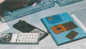

   "Nei privirintos vielelės, nei flip-chip iškilimai nėra itin optimalūs. Todėl mes atlikome nemažą darbą kurdami technologiją, kuri yra ženkliai geresnė. Ją vadiname BBUL (Bumpless Build Up Layer - užauginamas be iškilimų sluoksnis). Jo esmė yra ta, jog korpuso variniai laidininkai yra užnešami tiesiog ant lusto. Visas korpusas pasidaro labai plonas, o jo elektrinės charakteristikos žymiai pagerėja."
   BBUL pasižymi įdomia technologijos savybe, leidžiančia gaminti labai efektyvius daugialusčius modulius. Gana stori vario laidininkai, jungią lustą su išoriniu pasauliu, gali būti panaudojami ir kuo efektyviau sujungiant keletą lustų tarpusavyje. Vielelių ir iškilimų nebuvimas pagerina aukštadažnes savybes, o galiausiai, - ir energijos suvarojimą.
6 pav. Dešinėje parodytas BBUL (Bumpless Build Up Layer - užauginamas be iškilimų sluoksnis) korpuso prototipas. Šios technologijos esmė yra ta, jog korpuso variniai laidininkai yra užnešami tiesiog ant lusto. Visas korpusas pasidaro labai plonas ir ryškiai pagerėja jo elektrinės charakteristikos.
