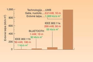

   Šiuo metu, iš visko sprendžiant, puslaidininkiniai UWB transyveriai jau gali duomenis perduoti didele sparta - nuo 100 iki 500 Mb/s, kai ryšio nuotolis būna nuo 5 iki 10 m. Dėl tokios didelės ryšio spartos gims taikymai, apie kuriuos dabartiniai bevielio ryšio standartai neleidžia net svajoti. Maža to, inžinieriai tikisi, kad šie UWB įrenginiai bus pigesni, mažesni ir naudos mažiau energijos nei šiandieniniai siaurajuosčio radijo ryšio prietaisai.
1 pav. Trumpo nuotolio bevielio ryšio sistemų erdvinės talpos palyginimas. Erdvine talpa, matuojama kilobitais per sekundę į kvadratinį metrą (kb/s m2), įvertinama geriau tinkama technologija perduoti didelius duomenų kiekius ribotoje erdvėje, kurioje yra susitelkę daug vartotojų.
   UWB yra pranašesnis už kitas trumpo nuotolio bevielio ryšio sistemas dar ir dėl kitų priežasčių. Augantis didesnės bevielio ryšio sistemų pralaidos poreikis ir vis labiau apkraunamas radijo dažnių spektras verčia rinktis tas sistemas, kurios siūlo ne tik dideles duomenų perdavimo spartas, bet ir koncentruotas dideles spartas kuo mažesniame fiziniame plote, - tai matas, kuris kartais yra vadinamas erdvine talpa. Panašiai kaip liumenais į kvadratinį metrą matuojamas šviesos intensyvumas apibūdina apšvietimo prietaisų kokybę, taip ir šis matas yra savotiškas "duomenų intensyvumo" rodiklis, matuojant bitais per sekundę į kvadratinį metrą. Kada tokiose daugiausiai žmonių lankomose vietose, kaip oro uostuose, viešbučiuose, konferencijų centruose ir darbovietėse, pradės burtis vis didesni plačiajuosčio ryšio vartotojų būriai, svarbiausias bevielio ryšio sistemos parametras bus jos erdvinė talpa, nors čia UWB technologija neturi sau lygių.

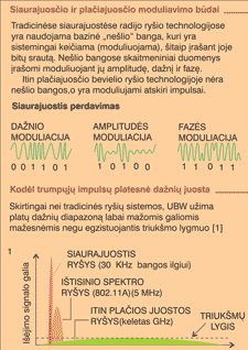

   Itin plačiajuostis bevielis ryšys skiriasi nuo įprastinių radijo ryšio formų, pavyzdžiui, AM/FM, trumpųjų bangų, televizijos ir taip toliau. Visose šiose siaurajuostčių paslaugų formose vengiama bet kokios tarpusavio sąveikos, todėl stengiamasi naudoti tik siaurą paslaugai paskirtą dažnių juostą, dar vadinamą nešliu (carrier wave). Duomenų žinutės yra įspaudžiamos nešlio signale kokiu nors būdu moduliuojant jo amplitudę, dažnį arba fazę, o po to, priėmus signalą, jos atkuriamos (žr. 2 pav., kur pasakojama apie moduliavimo būdus).
2 pav. Techninės radio signalų ypatybės

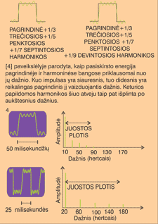

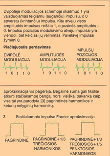

   UWB technologija iš esmės yra kitokia. UWB spinduliuotėje nėra jokio pagrindinio nešančiojo dažnio, o tik trūkčiojančios impulsų sekos. Informacija užkoduojama keičiant šių impulsų amplitudes, poliarumą, delsą ir kitus parametrus. UWB perdavimo modams apibūdinti buvo naudojami įvairiausi terminai, iš kurių paminėsime tik keletą iš jų: benešlis, bazinės juostos, nesinusinis ir impulsinis ryšys.
Siekiant išvengti sąveikos

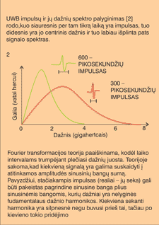

   Kadangi šie impulsai yra labai trumpi, jie užima dažnių juostą nusidriekiančią iki kelių gigahercų. Pasirodo, kad kuo trumpesnis yra impulsas, tuo jam tenka platesnė dažnių spektro sritis.
