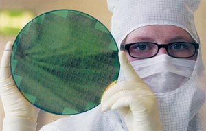

1 pav. Iš vienos 200 mm skersmens silicio plokštelės kompanija Advanced Micro Devices savo Dresdene esančioje gamykloje pagamina šimtus "Athlon" mikroprocesorių. Jie skirti AK, kurių taktinis dažnis - 1 GHz. Daugumai asmeninių kompiuterių vartotojų toks našumas yra "per geras".

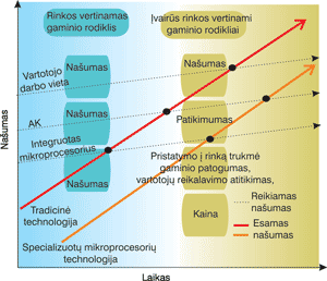

3 pav. Didėjantis bendrosios paskirties mikroprocesorių našumas (raudona linija), iš pradžių tenkina daugumos kompiuterijos uždavinių keliamus reikalavimus, paskui juos viršija (punktyrinės linijos). Iš pradžių rinkos varomoji jėga esti mikroprocesorių našumas (mėlynoji sritis). Galiausiai vartotojas ima labiau vertinti kitus gaminio rodiklius - patikimumą, pristatymo į rinką trukmę, patogumą naudoti ir jo specifinių poreikių atitikimą (žalioji sritis). Kai atsiranda vartotojų poreikius tenkinanti technologija (pvz., specializuotų procesorių branduoliai), galingiausių procesorių gamintojų rinka mažėja.
