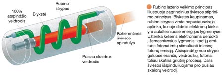

   Žodis "lazeris" yra akronimas, sudarytas iš žodžių light amplification by the stimulated emission of radiation pirmųjų raidžių - šviesos stiprinimas skatintuoju spinduliavimu. Išskirtinis lazerio spinduliuotės bruožas - monochromatiškumas ir koherentiškumas.
   Visi šviesą skleidžiantys įtaisai spinduliuoja tuomet, kai elektronai iš didelės energijos lygmenų peršoka į mažesnės energijos lygmenis. Kiekvieno emituoto fotono energija lygi viršutinio ir apatinio energijos lygmenų skirtumui. Kai spinduliuoja įkaitęs kūnas, dėl chaotiškai judančių elektronų gaunamas nemonochromatinis nekoherentinis spinduliavimas. Padėtis iš esmės pasikeičia, kai kurioje nors medžiagoje yra du energijos lygmenys: didelės energijos (viršutinis) ir mažos energijos (apatinis). Termodinaminės pusiausvyros atveju dauguma elektronų esti apatiniuose lygmenyse. Tarkime, kad sužadintas elektronas patenka į didelės energijos būseną. Ši jo būsena yra nestabili: po kurio laiko jis, savaime išspinduliavęs šviesos kvantą, grįžta į pirmykštę būseną. Šis procesas vadinamas savaiminiu spinduliavimu. Įdomiausias reiškinys būna tuomet, kai emituotas fotonas sąveikauja su viršutiniuose energijos lygmenyse esančiais elektronais, skatindamas juos peršokti į apatinius energijos lygmenis. Ir šuolį stimuliuojantis, ir išspinduliuotas fotonas esti koherentiniai (vienodos fazės). Toks procesas vadinamas skatintąja emisija. Ši sistema kaip lazeris veiks tik tuomet, kai aplinka, kurioje yra labai daug nepusiausvirųjų didelės energijos lygmenyse esančių elektronų (ji vadinama aktyviąja lazerio terpe), atsidurs tarp dviejų šviesą atspindinčių paviršių, sudarančių optinį rezonatorių. Veidrodžiai šioje terpėje sukelia daugkartinį fotonų atspindį. Fotonai skatina tolesnius elektronų šuolius į žemesniuosius energijos lygmenis, šitaip sukeldami lazerio spinduliavimą ir drauge stiprindami optinį signalą.
   Be abejo, svarbiausia sukurti aktyviąją lazerio terpę. Vienas pirmųjų lazerių buvo sukonstruotas rubino, kuris yra chromu legiruotas kristalinis aliuminio oksidas, pagrindu. Rubinas turi savybę sugerti elektromagnetinę energiją ir šios sužadintos būsenos išbūti apie 4 ms. Tokie rubino lazeriai kaupinami galinga aplink rubino strypą "apsivyniojusia" blykste (1 pav.).
1 pav. Lazerio veikimo principas.

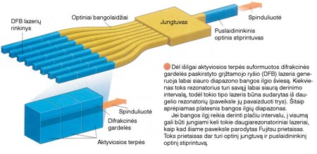

   Vienas lazerių gamintojų - Tokijo Fujitsu Ltd. sukonstravo derinamąjį vieno rezonatoriaus keturių kanalų DFB lazerį. Keičiant rezonatoriaus temperatūrą galima gauti keturis standartinius optinio ryšio bangos ilgius. Tarpas tarp jų irgi standartinis - 0,8 nm. Vėliau kompanija paskelbė sukonstravusi 22 kanalų prietaisą.
   Toks 22 kanalų prietaisas sudarytas iš daugelio rezonatorių. Kiekvienas iš rezonatorių planariuoju bangolaidžiu sujungtas su puslaidininkiniu optiniu stiprintuvu, kuris lazerio išėjimo galią padidina iki 10-20 mW. Reikiamam rezonatoriui pasirinkti ir jo temperatūrai reguliuoti naudojami elektroniniai įtaisai. Kad temperatūros reguliavimas ir kanalo išranka būtų patikimesni, elektroninio reguliavimo schema integruota į tą patį silicio padėklą, kuriame suformuotas ir lazerio diodas.

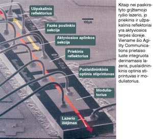

   Kartais vietoj difrakcinių gardelių naudojami vadinamieji Braggo reflektoriai. Toks lazeris vadinamas lazeriu su paskirstytuoju Braggo reflektoriumi. Jis veikia panašiai kaip ir gardelė, bet nėra išėsdintas aktyviojoje aplinkoje, o išsidėstęs jos išorėje. Teigiamas grįžtamasis ryšys sudaromas tarp dviejų lazerio reflektorių arba tarp vieno reflektoriaus ir nuskeltos puslaidininkio sienelės.
   Derinamieji DBR lazeriai sudaryti iš aktyviosios terpės sekcijos, reflektoriaus sekcijos ir fazės poslinkio sekcijos, kurioje kaskart pakeitus bangos ilgį sukuriamas toks fazės poslinkis, kad aktyviojoje srityje tilptų sveikas bangų skaičius (3 pav.). Bangos ilgis derinamas į fazės poslinkio ir reflektoriaus sekcijas injektuojant krūvininkus. Pastarieji keičia lūžio rodiklį, o drauge ir bangos ilgį.
3 pav. Lazeris su paskirstytuoju Braggo reflektoriumi.

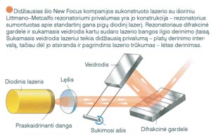

   Tai yra trečiasis galu spinduliuojančio diodinio lazerio tipas. Jis sudarytas iš tradicinio lazerio lusto ir vieno ar dviejų veidrodžių, kurie nėra integruoti į lustą, bet yra jo išorėje. Norimas bangos ilgis gaunamas reikiamu būdu nustačius prizmės ar difrakcinės gardelės, kurios atspindys yra atrankus šviesos bangos ilgiui, padėtį.
   Tokio derinimo principas - mechaninis atspindinčiojo įtaiso poslinkis. Vienas toks ECDL variantas yra Littmano-Metcalfo lazeris su difrakcine gardele ir judamuoju veidrodžiu (4 pav.). ECD lazerių derinimo intervalas yra gana platus (platesnis kaip 40 nm), nors pats derinimas yra gana lėtas - bangos ilgiui pakeisti reikia dešimčių milisekundžių. Lazeriai su išoriniu rezonatoriumi plačiai naudojami optiniams bandymams ir matavimo įrangoje.
4 pav. Dar vienas derinimo būdas.

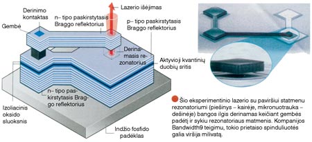

   VCSE lazeriai derinami mikromechaniniais įtaisais, keičiančiais rezonatoriaus matmenis ir formą, pvz., viename rezonatoriaus gale gali būti įmontuotas judantis veidrodis. Mikromechaninėmis priemonėmis galima pasiekti palyginti platų (28-32 nm) derinimo intervalą, pakankamą sukurti 35-40 kanalams, tarp kurių būtų standartinis 0,8 nm tarpas.
   Žinant, kad mechaninės sistemos apskritai nėra tokios patikimos kaip elektroninės, dar reikės įrodyti, kad lazerių derinimas mikromechaninėmis priemonėmis yra patikimas. Tik tuomet šis derinimo būdas galės būti plačiau taikomas optinio ryšio sistemose. Dauguma kompanijų, šiuo metu gaminančių derinamuosius lazerius, pirmiausia savo laboratorijose tikrina, ar jie patikimi, ir pateikia išbandyti ryšio tiekėjams.
   Siekdami padidinti VCSE lazerio išėjimo galią, kai kurie gamintojai juos papildomai kaupina optiniu šaltiniu (paprastai kiek mažesnio bangos ilgio diodiniu lazeriu). Niu Džersio valstijos Prinstono Nortel Networks kompanija šitaip padidina savo gaminamų 1550 nm lazerių galią iki 1020 mW. Visgi papildomi kaupinamieji lazeriai lazerio modulį daro sudėtingą, didina jo naudojamąją galią ir savikainą.
   Kalifornijoje iškilusi Bandwidth9 kompanija neseniai paskelbė parengusi gaminti VCSEL, kuris derinamas mikromechaniniais įtaisais. Jo išėjimo galia be optinio kaupinimo siekė vos 100-200 mW. Tačiau Bandwidth9 kompanija tvirtina, kad į lustą integravusi mechaniškai valdomą gembę, ji savo laboratorijoje gavo daugiau kaip 1 mW (5 pav.). Ši gembė skirta lazerio rezonatoriaus ilgiui ir drauge spinduliuotės bangos ilgiui keisti. Kompanijos teigimu, šis lazeris bus panaudotas metropoliteno, kuriame atstumai retai kada viršija 200 km, optinio tinklo reikmėms.
5 pav. Gembinis rezonatorius.
