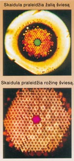

1 pav. Tuščiavidurės šerdies skaidulos praleidžia tik tam tikrus šviesos bangos ilgius. Šios skaidulos apšviestos balta šviesa.

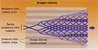

   2 pav. parodyta, kaip šviesa ribojama tuščiavidurėje fotoninio kristalo skaiduloje. Jei tinkamai parenkama struktūra, atspindžiai nuo šerdį supančių sluoksnių šviesai sklindant į skaidulos vidurį konstruktyviai interferuoja ir sukoncentruoja šviesą tuščioje šerdyje. Kita vertus, sklindanti į skaidulos kraštus šviesa slopinama. Galiausiai gaunamas šviesos ribojimas tuščioje skaidulos šerdyje - toks efektas įmanomas tiktai turint fotoninį kristalą, ribojantį šviesą mažo lūžio rodiklio srityje. Tai - tikrosios fotoninių kristalų skaidulos.

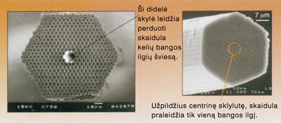

   Kitų fotoninių kristalų skaidulų šerdys yra pilnavidurės. Jos skirstomos į dvi bendras kategorijas: kai šviesos ribojimui naudojamas tikras fotoninio kristalo darinys ir kai skaidula veikia panašiai kaip tradicinės, besiremiančios visišku vidaus atspindžiu, skaidulos. Skirtumą galima pademonstruoti žiūrint efektinį medžiagos lūžio rodiklį, suvidurkinamą per kietą stiklą ir jame esančias kiaurymes. Kuo didesnį skylės užima tūrį, tuo mažesnis būna efektinis lūžio rodiklis. Taigi, jeigu skylėtosios skaidulos šerdis yra pilnavidurė, tai ir efektinis skylėtojo apvalkalo lūžio rodiklis bus mažesnis nei ištisinės šerdies, o pati skaidula - tradicinės visiško vidaus atspindžio tipo skaidulos modifikacija. Jei šerdyje kiaurymių yra mažiau, jos efektinis lūžio rodiklis irgi mažesnis, o šviesos ribojimas priklauso nuo fotoninės draustinės juostos.
3 pav. Konstruktyvioji interferencija, kuri atsiranda sluoksniuotoje fotoninio kristalo struktūroje, apriboja šviesos sklidimą.
   Struktūriniai skirtumai gerai matyti 3 pav. Tuščiavidurės šerdies skaidula (viršuje) ištempta iš tuščiavidurių vamzdelių ryšulio, centre turinčio heksagoninę ertmę, likusią pašalinus septynis vidurinius vamzdelius. Šios skaidulos pranašumas yra tas, kad šviesa gali sklisti oru, kuriame dispersija ir netiesiški efektai būna nežymūs. Visiško vidaus atspindžio darinio (apačioje) šerdį sudaro ištisinės medžiagos blokas, apsuptas skylėta medžiaga, kurios efektinis lūžio rodiklis yra mažesnis, todėl lūžio rodiklių skirtumas riboja šviesos sklidimą vien šerdimi. Abu dariniai pagaminti iš stiklo, tačiau jų vidinė struktūra gali būti tokia, jog gali atsirasti savybių, kurios visai nebūdingos tradicinėms skaiduloms. Galimi įvairiausi tų savybių variantai.
   Pilnavidurės šerdies skaidulose šviesa sklinda viena moda daug didesnio nei įprastai skersmens šerdimi, nes šiuo atveju vienmodė veika apsprendžiama vien skaidulos darinio geometrija. Vienu iš pirmųjų eksperimentų mokslininkai perdavė 458 nm bangos ilgio mėlyną šviesą 22 µm skersmens šerdimi - šiuo atveju efektinis šerdies skerspjūvio plotas buvo apie 20 kartų didesnis nei tradicinėse vienmodėse skaidulose. Šiose skaidulose kiaurymės palyginti yra mažos, todėl pagrindinę skerspjūvio dalį užima stiklas. Skaidulos su didesnėmis kiaurymėmis gali turėti didelę dispersiją, todėl jos tiks kompensuojant ir valdant tradicinėse skaidulose atsirandančią dispersiją.
   Kitu atveju pilnavidurė šerdis gali būti pakabinama viduryje savotiškų grotelių, kurių skerspjūvis atrodo kaip voratinklis. Ji primena ploną kybančią ore stiklo skaidulą. Tinkamai parinkus konstrukciją nulinės dispersijos tašką galima slankioti plačioje spektro srityje, o tai labai svarbu kontroliuojant ryšių linijose atsirandančią dispersiją.
4 pav. Didelė skylė heksagoninio rašto viduryje - fotoninio kristalo skaidulos šerdis (kairėje). Viena užpildyta skylė viduryje yra skylėtosios skaidulos šerdis (dešinėje).
   Naudojant kitokį kiaurymių raštą efektinis skylėtosios skaidulos skerspjūvio plotas gali sumažėti iki 1 µm2. Tokiuose mažuose skerspjūviuose galima labai tiksliai sukoncentruoti šviesos galią ir labai sustiprinti stikle vykstančius netiesinius reiškinius, todėl netiesiniai optiniai prietaisai iš skylėtųjų skaidulų bus nuo 10 iki 100 kartų trumpesni negu tradicines skaidulas naudojantys prietaisai.
