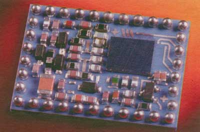

   Iki šiol Bluetooth komponentus siūlė vien Ericsson Microelectronics, tačiau dabar prie jų gamybos stadijos artėja ir daugiau tiekėjų. Komponentai gali būti žymimi "Bluetooth pre-qualified", o tai reiškia, jog jie gali būti tikrinami pagal Bluetooth standartą, kurį turi atitikti. Jie taip pat tikrinami, ar atitinka ETSI ir FCC reikalavimus. Bluetooth modulį sudaro radijo, bazinės juostos ir žemesni programinės įrangos sluoksniai (Link Manager, HCI ir dar keli programinės įrangos sluoksniai). Jeigu gaminio serija didesnė kaip 50 - 100 tūkstančių, stengiamasi jį sutalpinti viename modulyje netgi ir tuomet, jei atskirų komponentų visa kaina būtų gerokai mažesnė už galutinę prietaiso kainą. Sudėtingiausia yra radijo dalis, kuriai reikalinga nuo 20 iki 40 išorinių pasyviųjų komponentų, pavyzdžiui, filtrų, impedanso suderinimo ir pan. (žr. 1 pav.).
1 pav. Ericsson Microelectronics pagamintas Bluetooth modulis.

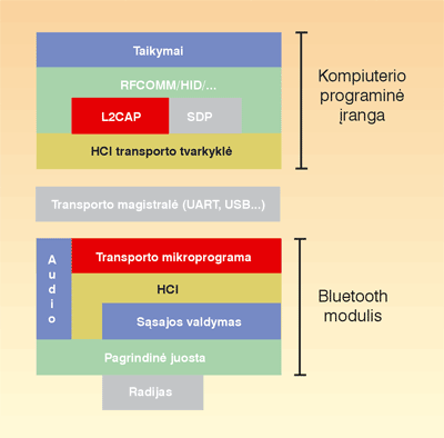

   Tenkinant standarto reikalavimus, virš HCI sluoksnio yra įvesti keli papildomi sluoksniai (žr. 2 pav.), sudarantys programinės įrangos bloką. Tvirtinant gaminį reikalaujama, kad jame būtų radijo, bazinės juostos, Link Manager, L2CAP, SDP (dažnai ir RFCOMM) komplektai bei Generic Access ir Service Discovery profiliai. Profilis Bluetooth specifikacijoje reiškia apibrėžimą, nusakantį, kaip reikia vykdyti specialias funkcijas, kad būtų užtikrinamas suderinamumas su kita įranga.
2 pav. Bluetooth programinės įrangos komplektas.

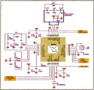

3 pav. Bluetooth alternatyva gali būti bevielis 433, 868 ar 915 MHz dažnio radijo ryšys. Tokiam ryšiui sukurtas Nordic VLSI grandynas, veikiantis visuose trijuose dažnių ruožuose.
