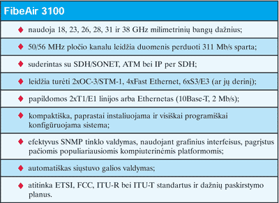

1 pav.
   FibeAir pirmiausia skirtas dinamiškiems, sparčiai besiplečiantiems operatoriams ir leidžiantis jiems per trumpą laiką išplėsti plačiajuosčių internetinių prievadų, integruotų duomenų, vaizdo ir balso ryšio paslaugas. Bevielio ryšio FibeAir įrenginiai leidžia operatyviai sukurti didelės pralaidos SDH, ATM, Fast Ethernet arba IP tinklus, naudojant juose žiedo, žvaigždės arba tinklo topologijas. Skirtingai nuo skaidulinių optinių tinklų alternatyvos, kompanijos Ceragon plačiajuosčio ryšio tinklai yra ekonomiški, lankstūs ir greitai įrengiami.

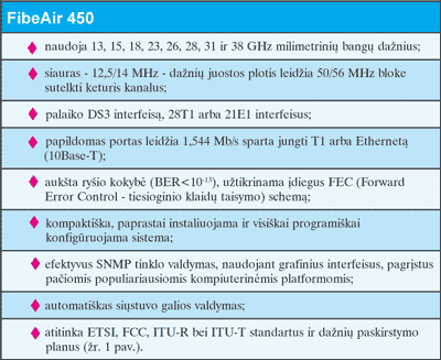

   FibeAir yra inteligentiškas tinklo komponentas, todėl jis tinka įvairioms topologijoms, įvairiems interfeisams ir įvairioms perduodamų signalų rūšims. Jis veikia licencijuojamuose dažnių ruožuose (7,5, 13, 15, 18, 23, 26, 28, 31 ir 38 GHz); šie gaminiai atitinka pasaulyje priimtus standartus, todėl tinka ir nacionaliniams, ir tarptautiniams telekomunikacijų operatoriams.

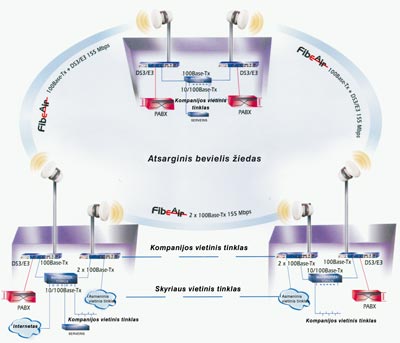

   FibeAir pralaidos dydis yra nuo 45 Mb/s iki 622 Mb/s, todėl šie komponentai leidžia kompleksiškai išspręsti ir infrastruktūros, ir prievadų kūrimo klausimus, o juos naudojantys operatoriai gali greičiau pradėti gauti pajamas už savo teikiamas paslaugas. Šie gaminiai puikiai tinka kompanijų vidaus tinklams - intranetams, kai duomenų ir balso ryšiu tenka sujungti daugelį kompanijai priklausančių pastatų. FibeAir leidžia sukurti išbaigtą privatųjį tinklą, užtikrinantį balso bei duomenų ryšio suliejimą ir būtinas to ryšio saugos priemones. Kadangi kompanijos tinklas plečiasi, bevielio ryšio jungtys gali būti jungiamos į vientisą žiedą, šitaip padidinant tinklo dažnių juostą ir jungčių dubliavimą (žr. 2 pav.).
2 pav.

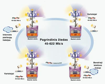

   Didelis dažnių spektro panaudojimo efektyvumas daro FibeAir šeimos gaminius idealiais bevielio ryšio blokais tiems operatoriams, kurie kuria savuosius daugiataškius LMDS tinklus. FibeAir užtikrins tokiems tinklams didelės pralaidos jungtis su skaiduline optine magistrale arba tarp atskirų LMDS tinklo bazinių stočių. FibeAir suderinta su dauguma daugiataškio ryšio sistemų, o siūlomų dažnių įvairovė leidžia ją priderinti bet kuriam licencijuojamam spektro ruožui (žr. 3 pav.).
3 pav.
