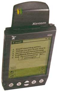

WLAN dabar aprūpintas daugybe naujos įrangos. Nuotraukoje parodytas asmeninis skaitmeninis padėjėjas - PDA (kompanija Handspring), kuris turi 11 Mb/s spartos WLAN (IEEE 802.11b).

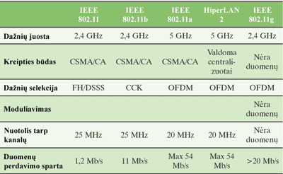

1 lentelė
