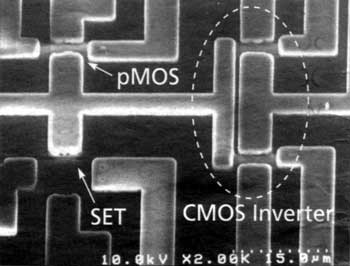

Kambario temperatūroje veikiantis vienelektronis tranzistorius
   Kompanijai Toshiba pavyko sukurti SET (single-electron transistor - vienelektronis tranzistorius) grandyną, atitinkantį reikalavimus, kurie keliami hibridinėms ateities mikroschemoms, kuriose SET komponentai bus derinami su normaliais elektronikos prietaisais.
   Aišku, pademonstruotieji SET grandynai gaminami mažais kiekiais ir vis dar yra bandymų fazėje, bet jie veikia normaliai ir pirmąkart tenkina svarbiausią reikalavimą - gali dirbti kambario temperatūroje. Jie atlieka nelakiosios atminties funkciją ir sunaudoja labai mažai energijos.
SET ir MOSFET tranzistorius galima pagaminti tame pačiame luste.
   Didelio laipsnio integravimo technologijos srityje pasiekta pažanga leido per porą pastarųjų metų sukurti nešiojamuosius asmeninius kompiuterius, kurie pagal savo galimybes nenusileidžia arba netgi lenkia stacionarius AK. Bet dabar ima artėti fizikinė riba. Kai grandyno elementų matmenys pasidarys mažesni nei iki šiol nelabai ištirta 100 nm riba, dabar naudojamos integrinių grandynų gamybos technologijos gali nebepasiteisinti. Didele problema taps nuotėkio srovės tranzistoriuose.
   SET išsprendžia šią problemą kvantiniame lygmenyje, tiksliai po vieną valdydamas elektronų skaičių. Maža grandyno sunaudojama energija gali ženkliai pagerinti mobiliesiems taikymams skirtų prietaisų kokybę.
   SET arba vienelektronis tranzistorius, kaip tai sako ir jo pavadinimas, veikia silicio taške, patalpindamas arba iš jo pašalindamas vieną vienintelį elektroną, keičiantį to taško elektrinį potencialą. Potencialo pokytis turi būti toks, kad būtų galima įveikti elektrono šiluminį sužadinimą, todėl taško dydis turi būti optimizuojamas kiekvienai tranzistoriaus darbo temperatūrai. Kambario temperatūrose būtinas nanometrų dydžio taškas. Toshiba pirmajai pavyko įgyvendinti tokio dydžio taškų gamybos technologiją ir pagaminti SET, veikiančius net ir kambario temperatūrose.
   Gaminant nanometrinius silicio taškus šio kristalo paviršius buvo apdorojamas šarminiais tirpalais. Išeidavo paviršiaus reljefas, primenantis nanometrų aukščio kalnus, kurių viršūnės ir buvo tie trokštami gauti taškai. Be to, pageidaujamas atminties funkcijas pavyko realizuoti patalpinant elektronus slėniuose su mažesniu elektriniu potencialu. Todėl grandynas gali saugoti informaciją ir remdamasis toje informacijoje esančiomis instrukcijomis vykdyti įvairias užduotis.
   Gamybos procesai jau visiškai suderinti su tradicine CMOSFET tranzistorių technologija: Toshibai pavyko pagaminti hibridinį grandyną, kur viename luste yra ir SET, ir MOSFET. Dabar technologija tobulinama toliau.
