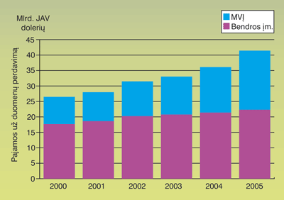

1 pav. Pajamų už duomenų perdavimo paslaugas Europos įmonėms prognozė.

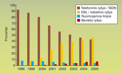

2 pav. Europos mažų ir vidutinių įmonių naudojamos kreipties technologijos.
