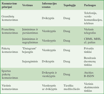

1 lentelė. Komutavimo principų palyginimas.
   Gana diskutuotina, ar LAN atveju išvis galima šnekėti apie "komutavimą", ar ne. Jeigu pažvelgsime į daugelio LAN turimas galimybes, tai jie yra palyginami su komutatoriais - jie leidžia perduoti duomenis vienam ar daugiau pasirinktų tinklo terminalų. Būtent todėl šiame straipsnyje mes traktuojame LAN kaip komutatorių.
1. 6. Komutavimo principų apibendrinimas
   Aprašytieji komutavimo principai apibendrinti 1 lentelėje.

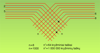

1 pav. Komutatoriaus matrica su visais kryžminiais taškais.
   Supratus, ką reiškia tokio reikalavimo realizavimas tinkle su keliais milijonais terminalų, matyti, kad paprastas 1 pav. pavaizduotas sprendimas pareikalaus astronominio sujungimo taškų (kryžminių taškų - crosspoints) skaičiaus. Vienam abonentui (terminalui) tenkančių kryžminių taškų skaičius bus lygus bendram tinklo abonentų skaičiui. Todėl bendras kryžminių taškų skaičius bus lygus abonentų skaičiaus kvadratui. Toks tinklas išties leis kiekvienam abonentui vienu metu skambinti kiekvienam norimam abonentui, bet tai visiškai nėra būtina ir galima ieškoti paprastesnių sprendimų.

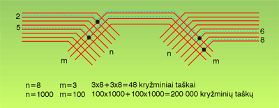

2 pav. Kryžminių taškų skaičiaus sumažinimas ribojant jungčių skaičių.
   2 pav. parodyta, kaip, įvedus ribotą jungčių skaičių, lygų vienu metu reikalingų sujungimų tarp dviejų komutavimo pakopų skaičiui, galima sumažinti būtiną kryžminių taškų skaičių. Didesnėse telefono stotyse yra kelios komutavimo pakopos, kuriose daugelio įvesčių siunčiami srautai koncentruojami ir sumaišomi, šitaip leidžiant iš kiekvienos įvesties pasiekti kiekvieną išvestį.

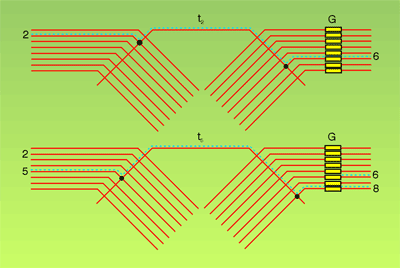

3 pav. Įvesties imtys, kurios yra perduodamos į reikalingą išvestį pradedant laiko momentais t2 ir t5.
   Šios galimybės išnaudojamos, pavyzdžiui, laikinio sutankinimo komutatoriuose, kurie į pageidaujamą išvestį periodiškai perduoda įvesties imtį (sample) (žr. 3 pav.). Ši imtis gali vaizduoti amplitudę tam tikros trukmės ir įtampos impulsu PAM (Pulse Amplitude Modulation - impulsinis amplitudinis moduliavimas) arba bitų seka PCM (Pulse Code Modulation - impulsinis kodinis moduliavimas). Tokiu būdu kiekvienas kryžminis taškas skirtingais laiko momentais gali būti panaudotas daugiau negu viename sujungime, o dėl to vėl sumažėja kryžminių sujungimų skaičius (žr. 4 pav.). Norint realizuoti šį techninį sprendimą, kiekvienos linijos įvestyje ir išvestyje reikia įrengti papildomą aparatūrą. PCM atveju imties pavertimui skaitmeniniu kodu įvesties pusėje reikalingas kodekas (codec). Skaitmeniniuose laikinio sutankinimo komutatoriuose naudojamas kiek skirtingas principas.

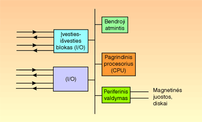

6 pav. Paprastos kompiuterinės pranešimų komutavimo stoties schema.
   Šiuolaikinės žinučių stotys remiasi vienu arba daugeliu kompiuterių. 6 pav. parodyta kompiuterinė žinučių komutavimo sistema, kurioje galime atpažinti posistemes, skirtas ateinančių ir išeinančių grandinių tvarkymui. Daugeliu atvejų posistemėse yra keletas kompiuterių, tvarkančių vadinamuosius žemesniuosius protokolo lygmenis. Tarp jų tenka vieta klaidų apdorojimui. Žinučių apdorojimas, įskaitant maršrutizavimą ir patalpinimą į atitinkamą eilę, paprastai atliekamas atskirame centriniame procesoriuje (CPU - Central Processing Unit). Tranzitinių žinučių saugojimui yra naudojama bendra atmintis, paprastai elektroninė atsitiktinės kreipties atmintinė (RAM - Random Acces Memory).
   Pasiųstosios žinutės dažnai keletą savaičių ar mėnesių saugomos magnetinėje juostoje ar diske. Kai kuriais atvejais to reikalauja įstatymas. Pavyzdžiui, Olandijos civilinės aviacijos tarnyba (Rijksluchtvaartdienst) savo tinkluose šią taisyklę įvedė dėl to, kad vėliau būtų galima tirti įvairius incidentus sukėlusias priežastis.
   Priėmusi siuntėjo pasiųstą žinutę žinučių komutavimo stotis prisiima atsakomybę už jos tolesnį persiuntimą. Toks yra pagrindinis skirtumas nuo komutuojamųjų grandinių sistemų, kuriose atsakomybė už pasitikrinimą, ar atkeliavo teisingi duomenys, tenka siuntėjui.
   Vartotojas turi pasitikėti, kad žinučių komutatorius apdoros jo pasiųstą informaciją teisingai ir jos nepraras. Dėl to žinučių komutavimo sistemose imamasi specialių veiksmų, neleidžiančių prarasti informacijos ir užtikrinti perdavimo užbaigimą.

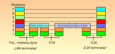

8 pav. Sluoksnių modelyje pavaizduoto maršrutizatoriaus panaudojimo pavyzdys.
   LAN kartotuvuose tvarkomasi tik su pačiu žemiausiuoju, fiziniu LAN protokolo sluoksniu (paprastai tai atlieka signalo stiprintuvas), o aukštesnieji sluoksniai praleidžiami skaidriai. To paprastai pakanka tuomet, kai reikia sujungti du LAN'us ir terminalus, gautus iš to paties gamintojo. Pačia sudėtingiausia sujungimo sistema LAN atveju yra tarptinklinė sąsaja. Šiuo atveju reikia aukštesnių už trečiąjį sluoksnių vertimo, ypač tuomet, kai sistema nevisiškai tenkina ISO standartų reikalavimus. Tilteliai yra tarpinė forma, galinti vykdyti transformacijas antrajame lygmenyje, o maršrutizatorius - iki 3 sluoksnio (žr. 8 pav.). Tilteliai ir maršrutizatoriai aukštesnius protokolo sluoksnius taip pat praleidžia skaidriai. Šie protokolai turi remtis tais pačiais standartais ir abiejose pusėse naudoti tas pačias galimybes (options).

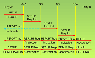

   CCA tiesiogiai užmezga ryšį su vartotojais ir sugeba paversti jų norus standartiniu protokolu, suprantamu visiems tinklo komutatoriams. Kitais žodžiais tariant, CCA atstovauja vartotojus derybose dėl laikinų sujungimų lyg jų agentas.
   CC funkcijas rasime visuose tinklo komutatoriuose. CC nustato, keičia ir nutraukia CCA užprašytus sujungimus.
11 pav. ISDN jungties sudarymui reikalingos valdymo informacijos apsikeitimas.
   Ir CCA, ir CC funkcijas vykdo daugumos ISDN komutavimo sistemų valdymo sistemos. Tik aukštesniuosiuose tinklo sluoksniuose rasime CC funkcijoms skirtus komutavimo centrus. 11 pav. iliustruojamas ISDN jungties sudarymui reikalingos valdymo informacijos pasikeitimas.

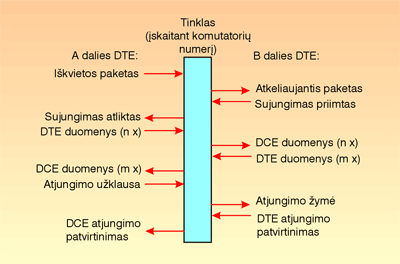

12 pav. Apsikeitimas paketais, kuris yra reikalingas sujungiant ir atjungiant virtualiuosius skambučius.
   Centrų valdymo sistemos registruoja loginių kanalų, kuriais atkeliauja ir kuriais iškeliauja duomenys, identitetus ir juos vėliau panaudoja perduodant paketus sėkmingai sujungta linija.
   Tolesnius paketus siuntėjo terminalas siunčia vadinamojoje duomenų perdavimo fazėje. Šiuose paketuose nėra nei viso paskirties adreso, nei informacijos apie jų kilmę, kurie buvo iškvietos pakete. Juose tėra loginis kanalo numeris, siųstų ir priimtų paketų numeracija ir, žinoma, ta informacijos dalis, kurią ir norėta persiųsti. Valdymo sistema išanalizuos gautus loginius kanalo numerius ir, pasitikrinusi savo turimose lentelėse, ras, kokį reikia prie paketo prijungti numerį, atitinkantį reikiamą išvesties liniją. Ta pačia linija priešinga kryptimi judantys paketai bus tvarkomi panašiai.
   Kai vienas iš abonentų nori baigti pokalbį, jis pasiunčia "atjungimo užklausos" (clear request) paketą. Tinklas vėl pasiųs kitam abonentui atjungimo žymę. Šio abonento terminalas atsakys siųsdamas "DTE atjungimo patvirtinimą" (DTE clear confirmation). Galiausiai, pirmasis abonentas sulauks tinklo jam pasiųsto "DCE atjungimo patvirtinimo" (DCE clear confirmation).
