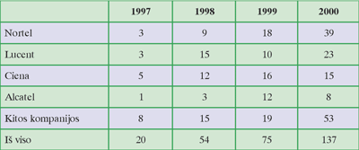

   Netgi lyginant 1999 m. pradžią su 2000 metais, kontrastas yra labai ryškus. 1999 m. gegužę atliktoje KMI Corporation studijoje buvo pranešta, kad egzistuoja apie 15 kompanijų, siūlančių DWDM skirtą įrangą. 2000 m. rugsėjo mėnesį šis sąrašas jau buvo išaugęs iki 25 - tas skaičius būtų buvęs dar didesnis, jeigu daug naujų kompanijų nebūtų iškart nupirktos kitų tiekėjų, pavyzdžiui, Qtera pirko Nortel, Chromatis - Lucent, o Qeton - Cisco Systems. Visų tų konkurentų laimei, operatorių, nutarusių įdiegti savo tinkluose DWDM, skaičius augo dar greičiau nei įrangos tiekėjų būrys (žr. lentelę). 1999 m. ataskaitoje KMI nurodė maždaug 75 operatorius iš viso pasaulio, kurie viešai pranešė pasirengę įdiegti DWDM. Lygiai po metų paskelbtų kontraktų skaičius beveik padvigubėjo ir pasiekė 140.
1 pav. Paskelbti kontraktai DWDM sistemoms.

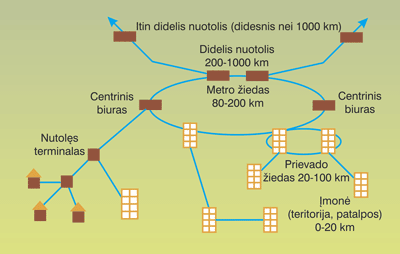

2 pav. Dabartinės tendencijos liudija, kad DWDM artėja arčiau vartotojo – į kreipties žiedus, įmones ir atskirus pastatus.
   Tačiau DWDM juda ir tinklu žemyn - link vartotojo (žr. 2 pav.). Kelerius metus DWDM sistemų gamintojai nepaliovė trimitavę apie tų sistemų privalumus, teikiamus MAN tinklams (Metropolitan, arba Medium, Area Networks - miesto, arba regiono, tinklai), bet tik pernai išgirdome apie pirmuosius DWDM pritaikymus šiuose tinkluose. Kol kas šioje rinkoje daugiausiai parduoda Nortel, Ciena ir ONI. Pradžioje pagrindiniai regioniniai taikymai sueidavo į dvitaškį ryšį tarp atskirų korporacijų filialų, o tai labai panašu į tradicinį DWDM taikymą ilgo nuotolio ryšyje. Tikrosios regioninės optinių tinklų sistemos dabar naudoja žiedo topologiją ir optinius komutatorius. Gamintojams gražbyliaujant apie regioninių optinių tinklų pranašumus, daug šio lygmens ryšio operatorių - ypač buvusios Bell regioninės kompanijos Amerikoje - tvirtindami, jog ši technologija vis dar per daug brangi, neskubėjo diegti regioninių DWDM žiedų.

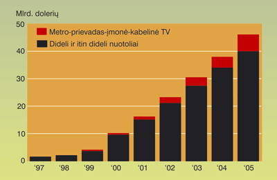

3 pav. Per artimiausius penkerius metus didelio nuotolio ir regioninių DWDM sistemų apimtis turėtų išaugti 35 proc., o vėlesniais metais šis augimas kiek sulėtės.
   Pradžioje regioniniai DWDM taikymai turėtų būti ypač populiarūs tarp didelius duomenų srautus perduodančių, bet nedidelę optinių skaidulų infrastruktūrą teturinčių naujų regioninių operatorių. DWDM kaštams krintant ir ekonominiams svertams pradedant rimčiau veikti, ši sistema turėtų vis labiau įsitvirtinti regioniniuose tinkluose.
