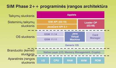

1 pav. UMTS SIM kortelės programinės įrangos architektūroje rasime "Java Virtual Machine". Ankstesnėse versijose jos funkcijas atlikdavo aparatūrinė įranga.
   Kai vėliau bus žengtas žingsnis link UMTS standarto, tie reikalavimai dar padidės. Dabar teks pasitelkti visiškai naują architektūrą ir žymiai daugiau nelakiosios atminties ROM ir RAM įrenginių. Atmintį reikės konfigūruoti, kad į ją būtų galima kreiptis taip, kaip to reikės atitinkamos rūšies duomenims. Jei tai bus įprastiniai duomenys, kreiptis galės būti tradicinė, bet slapti duomenys turės būti pasiekiami tik praėjus atitinkamas autentifikavimo procedūras.
   Kalbant apie operacijų sistemą, svarbiausia naujiena, lyginant su ankstesnėmis kortelių kartomis, bus "Virtual Java Machine" atsiradimas. Sisteminių taikymų sluoksnyje, be to, pasirodys SIM API, "JavaCard API" bei "Loader OP".

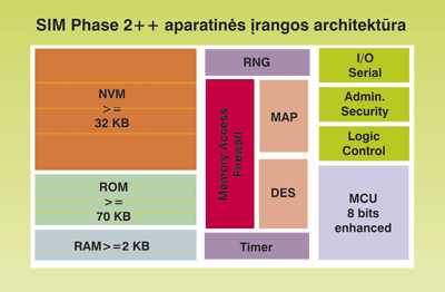

2 pav. UMTS SIM kortelės aparatūrinės įrangos architektūra. Luste rasime nemažai atminties, saugos bei kodavimo funkcijų.
   Visiems šiems taikymams STMicroelectronics sukūrė visai naują platformą MEDEA projektų bazėje. "SmartJ" pavadinta platforma buvo kuriama kartu su svarbiausiaisiais klientais, kortelių gamintojais, sistemų operatoriais bei saugos ir kodavimo reikalų žinovais.
   Ankstesnėse SIM kortelių versijose visus Java uždavinius atliko programinės įrangos. "SmartJ" architektūroje beveik visus Java kodus atlieka aparatūrinė įranga, o tik 25 proc. šio darbo tenka programinei įrangai. Viso to yra du privalumai. Galingesniam kodui pakanka mažesnės atminties talpos, o jų vykdymas yra daug spartesnis. Vienas iš ST klientų jau sukūrė net dešimt kartų spartesnį taikymą nei viską atliekant programiškai.
