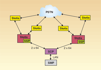

   Dar vienas žingsnis tinklo modernizavimo kryptimi buvo Intelektinio tinklo platformos įdiegimas. Šios platformos bazėje galima realizuoti vartotojui adaptuotas paslaugas. Žemiau pavaizduota principinė intelektinės platformos įjungimo schema.
   Pagal šią principinę schemą realizuojamos intelektinio tinklo pagrindu kuriamos paslaugos. Kadangi paslaugų valdymas atliekamas vienoje vietoje - SCP (Service Control Point - paslaugų valdymo taškas), tai visame tinkle galima teikti visiškai vienodas paslaugas, ko neįmanoma realizuoti skaitmeninių stočių programos pagalba teikiamų paslaugų atveju. Kaip yra žinoma, esant skirtingų tiekėjų stotims tinkle, visada būna tam tikrų nežymių skirtumų paslaugų valdyme. ("Lietuvos telekomo" tinkle dominuoja Ericsson gamybos AXE-10 ir Siemens gamybos EWSD stotys.) Intelektinės platformos pagalba teikiamų paslaugų atveju lokaliniame PSTN tinkle vartotojas naudojasi tam tikra paslauga C7. Signalizacijos pagalba stotį, prie kurios prijungtas vartotojas, pasiekia SCP ir C7 žinutės, siunčiamos į SSP (Service Switching Point - Paslaugų Pajungimo Taškas), ir suteikia paslaugą.
   Schemoje pavaizduoti 2 SSP paprastai yra naudojami intelektinės platformos paslaugų pradinėje realizavimo stadijoje, kol šių paslaugų trafikas nėra labai didelis. Didėjant šių paslaugų poreikiui jų sukuriamam trafikui paprastai padidinamas stočių su SSP funkcija skaičius. Šiuo metu AB "Lietuvos telekomas" taip pat didina SSP skaičių, nes sparčiai didėja intelektine platforma realizuojamų paslaugų poreikis.
