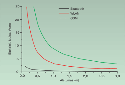

   Savaime aišku, kad sumažinus galią, sumažėja ir trukdžių. Elektrinio lauko stipris priklauso nuo atstumo iki mobilaus telefono ar panašaus daikto d ir jo spinduliuojamos galios P taip:
   Visi CE pažymėtieji turi būti nejautrūs elektros laukams, kurių stipris ne didesnis už 3 V/m. Šis reikalavimas gali būti griežtesnis: taip, pavyzdžiui, atsižvelgiama į daugelį ligoninėse stovinčių prietaisų. Tačiau jei tuo tarpu kalbėsime apie 3 V/m, tai turėsime pažymėti, kad toks lauko stipris bus 3 m spinduliu nuo GSM telefono (2 W), 0,6 m nuo DECT (0,25 W) ir 7 cm nuo Bluetooth sistemos prietaiso (1 mW) (žr. 1 pav.).
1 pav. Bluetooth, WLAN ir GSM sistemų prietaisų sukuriamas elektrinis laukas kaip atstumo funkcija
   Taigi akivaizdu, kad egzistuoja ryškus skirtumas tarp GSM ir likusiųjų sistemų. Daiktą kuris yra net už 3 m, gali būti sunku kontroliuoti, nes jis gali būti ir už uždarytų durų, ir aukštu aukščiau. Kitas dalykas, kai nuotolis tėra pusė metro. Ryšių įrangos keliamo pavojaus šiuo atveju bus nesunku išvengti, jeigu tik apie jį bus nuolat prisimenama. Bet kai ne vietoje palikto telefono padaryta žala yra rimta, vien naudojimosi juo taisyklių ir paprasto atsargumo jau nebepakaks. Juk kiekvienas gali užsižiopsoti.

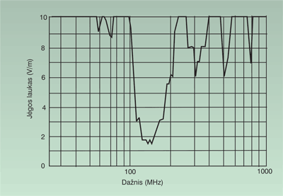

   Panagrinėkime, kaip elektronikos įrangos jautris išorės trukdžiams priklauso nuo dažnio. Tipiškas tokios priklausomybės pavyzdys yra parodytas 2 pav. Grafike yra parodyta lauko stiprio riba, kurią pasiekus elektromagnetinė banga ima sukelti klaidingus prietaiso parodymus. Rezultatai atrodo liūdnokai, nes prieš atliekant matavimą iš prietaiso buvo išimta visa EMC apsauga, bet jie yra tipiški daugumai elektronikos įrenginių. Ištirkite bet kurį aparatą ir gausite panašų grafiką, tik, tikėkimės, didesnius lauko stiprius.
2 pav. Grafike parodyta, kokie įvairaus dažnio laukai trukdo elektroninės įrangos darbui.
   Jautriausias trukdžiams prietaisas yra dažnių juostoje nuo 50 iki 200 MHz. Kai dažniai žemesni ar aukštesni, aparatūra yra atsparesnė išorės elektromagnetiniams laukams. Reiškinio priežastis paaiškės, jeigu aparatą pabandysime suvokti kaip pasižiūrėsime kaip tam tikrą imtuvo anteną. Dipolinė antena yra laikoma suderinta, kai jos ilgis yra lygus pusei bangos ilgio. 100 MHz dažnyje optimalus antenos ilgis bus 1,5 m, taigi labai panašus į ilgį, kurio paprastai būna prietaisų maitinimo kabeliai. Jeigu bangos ilgis didėja, kabelis dirba kaip antena vis prasčiau, todėl jautris mažėja. Dideliuose dažniuose aktyvi lieka tik prie pat prietaiso korpuso esanti kabelio dalis. Jos ilgis apytikriai proporcingas bangos ilgiui, todėl dideliuose dažniuose trumpėja. Ryšį galima apibūdinti efektiniu antenos paviršiaus plotu, kurį galima suskaičiuoti naudojant formulę:
   Didėjant dažniui, antenos paviršius, o, kartu ir jos priimama galia, mažėja.
   Aišku, visa tai nėra vienintelis priklausomybę nuo dažnio lemiantis dalykas. Radijo bangų energija patenka į jautrų prietaiso komponentą nebūtinai vien per tinklo ar signalo kabelį. Pakanka, pavyzdžiui, plyšio prietaiso korpuso dėžėje. Jeigu dažnis yra pakankamai didelis, per jį taip pat gali patekti nemažos galios trukdžiai. Plyšius galima įsivaizduoti kaip atvirkštines antenas, kurių rezonansų dažniai yra skaičiuojami panašiai kaip dipolių.
