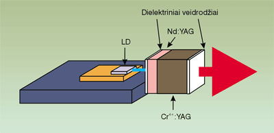

1 pav. Lazerinių diodų (LD) kaupinamo miniatiūrinio kieto kūno lazerio schema. Lazerio aktyvi terpė Nd jonais legiruotas YAG kristalas, o Cr legiruotas YAG dirba kaip pasyvus absorberis.

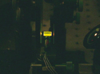

   Miniatiūriniai monolitiniai lazeriai gali generuoti tiek nuolatinę, tiek ir impulsinę spinduliuotę. Paprasčiausia tokio impulsinio lazerio schema pavaizduota 1 pav. Monolitinio kieto kūno lazerio rezonatorių čia sudaro 0,3 mm storio Nd3+:YAG sluoksnis, ant kurio terminės difuzijos būdu pritvirtintas 0,7 mm storio Cr4+:YAG įsisotinantis absorberis ir iš abiejų pusių užgarinti dielektriniai veidrodžiai. Toks monolitinis rezonatorius tiesiogiai kaupinamas lazeriniu diodu, kuris sumontuotas tiesiai ant termoelektrinio elemento, kad būtų galima optimizuoti diodo spinduliuotės bangos ilgį ties stipriausia Nd3+:YAG sugerties linija (808 nm). Šis kieto kūno lazeris generuoja 1064 nm bangos ilgio spinduliuotę su idealia TEM00 skersine moda. Kadangi lazerio rezonatorius yra toks trumpas, viso labo 1 mm, tai generuojamų impulsų trukmė yra mažesnė nei 10-9s, o spinduliuotės galia impulse siekia net 10 kW. Tokio tipo lazeriai gali būti realizuojami ne tik naudojant Nd3+ jonais legiruotą YAG kristalą, bet daugelį kitų legiruotų kristalų bei stiklų, ir tuo pačiu metu gaunamos spinduliuotės su skirtingais bangos ilgiais (pvz., diodu kaupinamas Er ir Yb legiruoto fosfatinio stiklo lazeris generuoja 1535 nm bangos ilgio kilovatinius impulsus). Monolitinio lazerio rezonatoriaus idėja yra patraukli dar ir dėl to, kad sumažėja parazitiniai nuostoliai, kurie susiję su atspindžiais nuo optinių elementų paviršių rezonatoriaus viduje. To dėka nesunku realizuoti monolitinius žiedinius bėgančiosios bangos rezonatorius, generuojančius labai stabilią vienadažnę spinduliuotę, kurios bangos ilgis gali būti perderinamas kHz tikslumu. Vienas tokio monolitinio lazerio pavyzdys parodytas 2 pav. Šie lazeriai buvo sukurti mūsų kolegų iš Hannoverio lazerinio centro, kurie vėliau įkūrė sėkmingai dirbančią kompaniją šiems lazeriams komercializuoti. Dėl unikalaus bangos ilgio ir spinduliuotės galios stabilumo šie lazeriai bus naudojami net gravitacinių bangų detektoriuose.
2 pav. Superstabilus monolitinis diodų kaupinamas lazeris, sukurtas InnoLight GmbH firmoje.

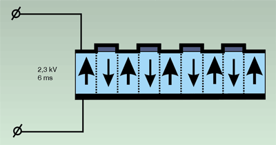

3 pav. Spontaninės poliarizacijos kryptis netiesiniame feroelektrike periodiškai apverčiama pridėjus stiprų impulsinį elektrinį lauką.
   Tokios periodinės struktūros gali būti gaminamos įvairiais būdais - kaip pagrindą naudojant netiesinius feroelektrinius kristalus, polimerus ar net stiklą. Iki šiol technologiniai procesai nusistovėjo ir komercializmo stadiją pavyko pasiekti tik periodinėms struktūroms, gaminamoms iš netiesinių feroelektrinių kristalų, tokių kaip ličio niobato (LiNbO3), ličio tantalato (LiTaO3), kalio titanyl-fosfato (KTiOPO4) bei jo izomerų (RbTiOAsO4, KTiOAsO4). Visoms šioms medžiagoms būdinga tai, kad dėl kristalinės struktūros ypatybių jos turi savaiminę poliarizaciją, t.y. tokį kristalą galima įsivaizduoti kaip savotišką elektrinį kondensatorių. Kadangi spontaninė poliarizacija gali būti dviejų priešingų krypčių, tai kristale paprastai susidaro domenų struktūra, kur kiekvieno domeno ribose poliarizacija yra vienos krypties. Periodinių netiesinių struktūrų požiūriu yra svarbus tas faktas, kad apvertus poliarizacijos kryptį į priešingą, kartu apsiverčia ir netiesinių koeficientų ženklai, t.y. netiesinė sąveika tarp optinių bangų pakeičia savo kryptį. Taigi, galime pradėti gaminti sau reikalingą netiesinę struktūrą paprasčiausiai periodiškai apversdami poliarizacinių domenų kryptis. Praktikoje tai daroma labai paprastai (žr. 3 pav.): naudojant tas pačias fotolitografijos technologijas, kaip ir mikroelektronikoje, padaroma periodinė metalinių elektrodų sistema ant kristalo paviršiaus, o po to pridėjus trumpą didelės įtampos impulsą kristalo poliarizacija po elektrodais apverčiama. Selektyviai chemiškai ėsdinant tokio kristalo paviršių galima išryškinti periodinę struktūrą (žr. 4 pav.). Šioje mikroskopu darytoje nuotraukoje vieno poliarizacinio domeno plotis, viso labo, yra 1,5 mikrono, o pati struktūra buvo suprojektuota paversti artimo infraraudonojo diapazono spinduliuotę į ultravioletinę. Nors pati periodiškai poliarizuotų kristalų gamybos technologija iš tiesų nėra tokia triviali, kaip čia trumpai aprašyta, bet ji yra pakankamai paprasta, kad būtų galima tokias struktūras gaminti dideliais kiekiais ir kartu sumažinti jų savikainą.

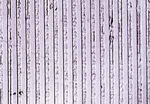

4 pav. Selektyviai chemiškai ėsdinant poliarizuoto kristalo paviršių galima išryškinti periodinę poliarizacijos domenų struktūrą.
   Atsiradus periodiškai poliarizuotiems netiesiniams optiniams kristalams, parametrinės osciliacijos slenkstį pasidarė įmanoma pasiekti prie kaupinimo energijų, mažesnių nei 10 mJ, ir parametrinė šviesos generacija iš karto tapo prieinama mažos galios impulsiniams lazeriams, tarp jų ir miniatiūriniams lazeriams. Optinis parametrinis osciliatorius, padarytas Karališkajame technologijos institute mūsų laboratorijoje, su 1 cm ilgio ir 3 mm storio periodiškai poliarizuotu KTiOPO4 kristalu ir kaupinamas monolitiniu lazeriu, analogišku parodytam 2 pav., turėjo tik 40 mW osciliacijos slenkstį (žr. 5 pav.). Taip sujungiant naujas lazerių ir netiesinių kristalų technologijas tapo įmanoma padaryti labai kompaktiškus ir patikimus parametrinius šviesos šaltinius. Čia reikėtų pridurti, kad su periodinėm struktūrom galima taip pat sėkmingai sukonstruoti parametrinės šviesos osciliatorius naudojant nuolatinės veikos, kompaktiškus, diodais kaupinamus lazerius. Kiek man žinoma, šiuo metu Kalifornijos kompanija Lightwave Electronics kuria komercinį tokio osciliatoriaus variantą.

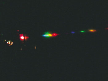

   Didžiulis susidomėjimas parametriniais šviesos šaltiniais nesilpsta dėl to, kad jų spinduliuotės bangos ilgis gali būti labai plačiai ir paprastai perderinamas. Šiuo pažiūriu jiems neprilygsta jokie kiti koherentinės šviesos šaltiniai. Taip su kristalu, parodytu 5 pav., kaupinant jį infraraudona 1064 nm bangos ilgio spinduliuote, galima gauti ištisą seriją perderinamų spektrinių linijų su bangos ilgiais nuo 400 nm mėlynoje spektro srityje iki beveik 3000 nm infraraudonoje srityje (žr. 6 pav.). Jei jūsų netenkina siauros spektrinės linijos ir norite turėti plačiajuostį parametrinį optinį stiprintuvą, pavyzdžiui, daugelio WDM kanalų ar femtosekundinių impulsų stiprinimui, - jokių problemų. Reikia tik suprojektuoti atitinkamą litografinę kaukę su kintamu periodiškumu. Pavyzdžiui, su tokiu būdu aperiodiškai poliarizuotu 15 mm ilgio kristalu, kaupinamu standartiniu Nd:YAG lazeriu, mes pademonstravome stiprinimą ties 1540 nm banga platesnėje nei 20 nm spektrinėje juostoje. Čia reikia dar pridurti, kad parametrinių stiprintuvų stiprinimo koeficientai yra milžiniški - 70 dB stiprinimas yra lengvai pasiekiamas. Tuo tarpu Er legiruotų optinių skaidulų stiprintuvų stiprinimo koeficientai tipiškai yra 10 000 kartų mažesni - tik 30 dB.
6 pav. Optinio parametrinio osciliatoriaus generuojamų dažnių spektras praskleistas difrakcine gardele.
