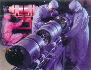

2 pav. Alcatel tieks optinius kartotuvus Pangea kabelių tinklams Šiaurės jūroje.
   Šiaurinis kabelis, kuris jungia Redcar Didžiojoje Britanijoje su Maade Danijoje, naudoja Alcatel'io šešių porų optinį kartotuvą tandeme kartu su tankaus bangos ilgio tankinimo (DWDM - dense wavelength division multiplexing) technologija, veikiančius 10 Gb/s spartos linijomis. Nors pradinė kabelio sparta bus 160 Gb/s, kiekviena optinio pluošto pora potencialiai pajėgs perduoti iki 60 bangos ilgių. Pietinis kabelis, tarp Lowestoft, Didžiojoje Britanijoje, ir Amsterdamo, Nyderlanduose, naudoja specializuotus kaupinančius lazerius ir optinio pluošto stiprintuvus kiekviename į paviršių iškilimo taške, kad 259 km atstumu būtų galima dirbti be povandeninių stiprintuvų. Įrenginio juostos plotis yra toks pat kaip šiaurinio kabelio.
