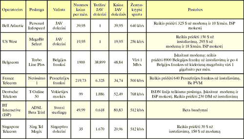

Gyventojams taikomų ADSL paslaugos tarifų palyginimas.
